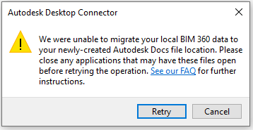

Błędy migracji
Jeśli migracja nie powiedzie się, może zostać wyświetlony komunikat o błędzie „Nie można poddać migracji lokalnych danych usługi BIM 360 do lokalizacji nowo utworzonego pliku w usłudze Autodesk Doc”. To okno dialogowe wygląda następująco:
Okno dialogowe migracji usługi BIM 360
Oznacza to, że aplikacja ma otwarty plik z lokalnej pamięci podręcznej, przez co program Desktop Connector nie może migrować lokalnej pamięci podręcznej. Spróbuj zamknąć aplikacje, które mogą odwoływać się do starego obszaru roboczego BIM 360, i wybierz opcję ponowienia próby. Jeśli komunikat ten będzie nadal wyświetlany, migracja może zostać anulowana. Stara lokalna pamięć podręczna wciąż tam jest, ale program Desktop Connector nie będzie jej używać. Program Desktop Connector będzie używać nowej lokalizacji pamięci podręcznej o nazwie „ACCDocs”. Ponowne uruchomienie komputera spowoduje, że otwarte pliki nie będą już blokować migracji. Upewnij się, że program Desktop Connector nie jest uruchomiony. Następnie usuń folder „ACCDocs” i zmień nazwę folderu „BIM 360” na „ACCDocs”, aby zakończyć migrację.

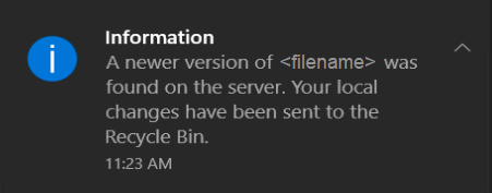

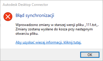

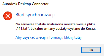

Błąd synchronizacji: dlaczego pliki są wysyłane do Kosza?
Jeśli operacja synchronizacji zakończy się niepowodzeniem, może zostać wyświetlone powiadomienie w zasobniku (wersja 14.11.0.1476 lub starsza) lub komunikat o błędzie (wersja nowsza od 14.11.0.1476) o treści „Na serwerze została znaleziona nowsza wersja pliku . Lokalne zmiany zostały wysłane do Kosza”. Te komunikaty wyglądają następująco:
Kosz przy otwarciu — okno dialogowe Kosz — okno dialogowe Kosz — powiadomienie w zasobniku
Program Desktop Connector powiadamia, że inny użytkownik przekazał nowszą wersję tego samego pliku na serwer i że obecnie edytujesz starszą wersję. W takim przypadku program Desktop Connector wyśle zmiany lokalne do Kosza, zamiast zastępować je wersją z serwera. Plik w Koszu można przenieść na dysk lokalny, ręcznie rozwiązać wszystkie zmiany wprowadzone w pliku przez innych użytkowników, a następnie przekazać go na serwer w celu utworzenia nowej wersji.

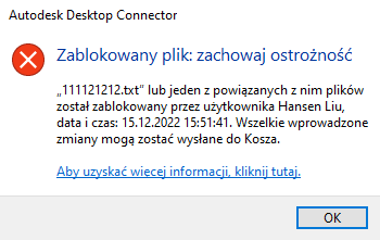

Zablokowane pliki: zachowaj ostrożność
Pliki w usłudze Autodesk Docs mogą zostać zablokowane. Podczas otwierania pliku z usługi Autodesk Docs program Desktop Connector natychmiast informuje użytkownika, gdy plik jest zablokowany przez innego użytkownika. Komunikat wygląda następująco:
Zablokowany plik — okno dialogowe
W takim przypadku kontynuowanie wprowadzania zmian w pliku może spowodować, że w przyszłości podczas próby przekazania pliku nie zostaną wykonane oczekujące operacje. Przed kontynuowaniem edycji najlepiej uzyskać blokadę. Jeśli konieczna jest edycja pliku, gdy jest on zablokowany przez innego użytkownika, dobrym rozwiązaniem może być zapisanie tego pliku lokalnie, tak aby zmiany nie były wrzucane do Kosza.
