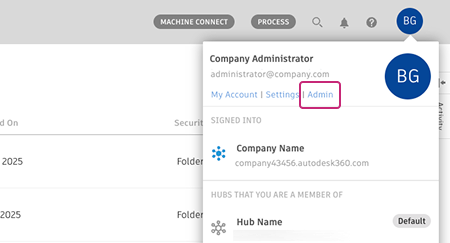

  2. Kliknij obraz profilowy w prawym górnym rogu, a następnie wybierz opcję Administrator.
    Opcja menu administratora wyróżniona w menu rozwijane profilu

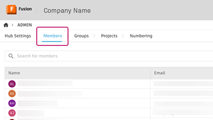

  3. Przejdź do karty Członkowie.
    Karta Członkowie i grupy
  4. W kolumnie Stan sprawdź, czy ostatnio zaproszeni członkowie zaakceptowali swoje zaproszenia i czy można im przypisać licencje:
    • Oczekujące: członkowie jeszcze nie zaakceptowali zaproszenia.
    • Aktywne: członkowie zaakceptowali zaproszenie, dołączyli do centrum i można im teraz przypisać licencję.

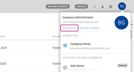

  2. Kliknij obraz profilowy w prawym górnym rogu strony i wybierz opcję Moje konto lub przejdź do manage.autodesk.com.
    Moje konto

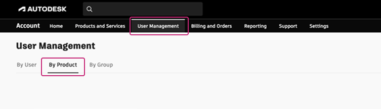

  3. Wobszarze Zarządzanie kontem wportalu Autodesk Account przejdź do Zarządzanie użytkownikami > Według produktu.
    zarządzanie użytkownikami

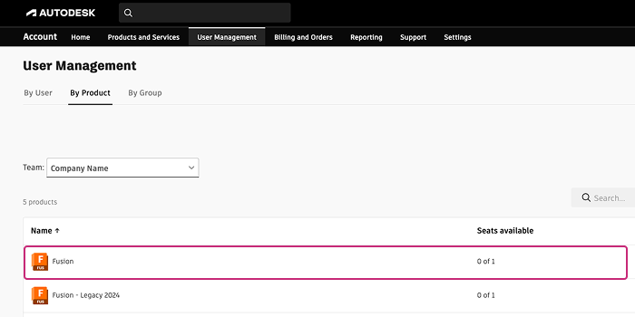

  4. Kliknij przycisk Fusion.
    Fusion w zarządzaniu użytkownikami

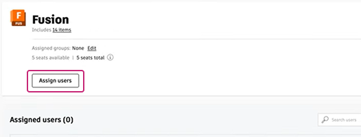

    Wyświetlana jest liczba dostępnych licencji (stanowisk), łączna liczba licencji, a w polu Przypisani użytkownicy — liczba osób, do których dotychczas przypisano licencje (jeśli takie istnieją).
  5. Kliknij przycisk Przypisz użytkowników.
    przypisywanie użytkowników

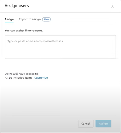

  6. W wyświetlonym oknie dialogowym wybierz jeden z następujących sposobów przypisania licencji:
    • Użyj karty Przypisz, aby wyszukać i dodać użytkowników według nazwy lub adresu e-mail.
    • Użyj karty Importuj, aby przypisać aby przesłać plik CSV w celu przypisania licencji zbiorczej.
      Okno dialogowe Przypisz licencje
