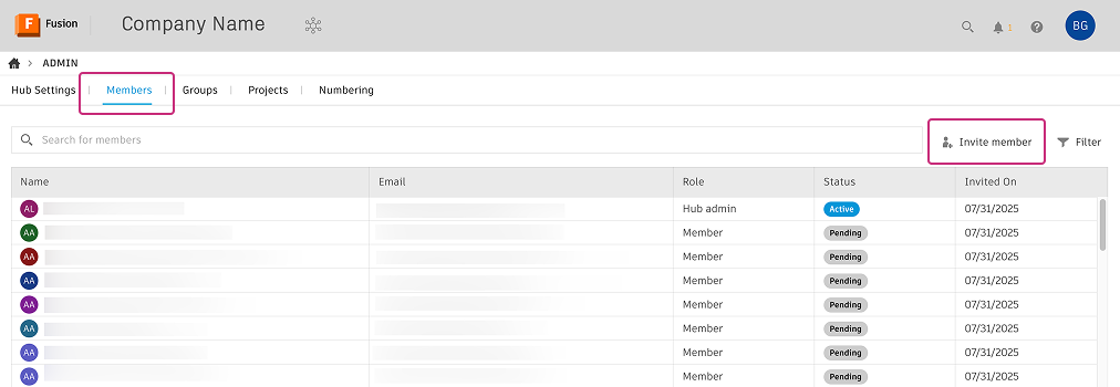

    W klient internetowy Fusion zostanie otwarta karta Pręty. Jeśli otwierasz klient internetowy Fusion po raz pierwszy, zobaczysz kilka komunikatów wprowadzających, które możesz przeczytać i odrzucić. Powinno być również widoczne Twoje imię i nazwisko jako administratora centrum.
    Uwaga: centrum w Fusion środowisko było nazywane "zespołem". Słowo "centrum" jest nadal włączane do wszystkich aspektów interfejsu Fusion zamiast "zespół".
  4. Kliknij przycisk Zaproś użytkownika.
    zaproś członka
  5. W otwartym oknie dialogowym wprowadź adresy e-mail osób, które chcesz zaprosić, oddzielając wiele wpisów przecinkami.
  6. Kliknij przycisk Zaproś, aby wysłać zaproszenia.
    Zaproszeni członkowie są widoczni na liście ze statusem Oczekujący, dopóki nie zaakceptują zaproszenia i nie dołączą do centrum.
