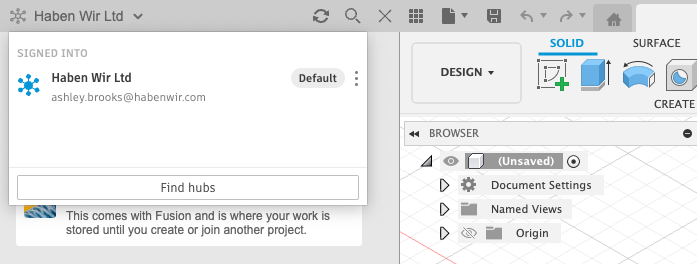

    Jeśli nie, kliknij przełącznik centrum przełącznik i wybierz opcję Znajdź centra.
    Przełącznik
