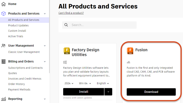

  1. Na liście Produkty i usługi znajdź Fusion.
    Pobierz Fusion z portalu Autodesk Account
  2. Kliknij przycisk Pobierz.
    Uwaga: pobieranie powinno rozpocząć się automatycznie. Zostanie wyświetlone okno dialogowe Zapisz jako z monitem o zapisanie pliku *.exe na komputerze. W niektórych środowiskach może być konieczne użycie instalatora *.exe administratora.

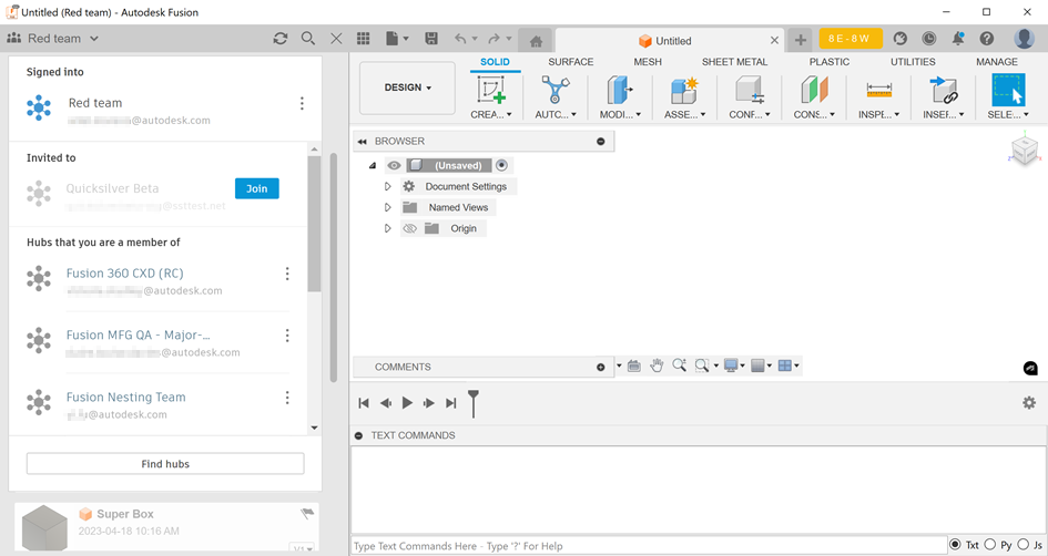

  3. Po zainstalowaniu uruchom Fusion; jeśli robisz to po raz pierwszy, może być konieczne ponowne zalogowanie się na konto Autodesk.
  4. Opcjonalnie: postępuj zgodnie z instrukcjami, aby dostosować Fusion środowisko w przypadku wyświetlenia monitu.
    Na przykład główną działalnością w Fusion może być projektowanie. Po wykonaniu monitów dotyczących dostosowywania Fusion na stronie Mój Fusion będą wyświetlane skróty związane z projektem do procesów roboczych lub blogów. Strona Moje Fusion znajduje się na karcie Narzędzia główne.
    Po zakończeniu instalacji i konfiguracji zostanie otwarty Fusion.

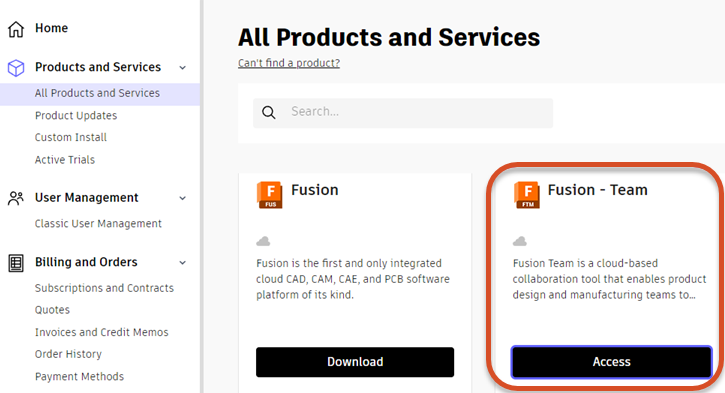

  1. Na stronie konta Autodesk Account w obszarze Produkty i usługi znajdź pozycję Fusion - Zespół.
    Dostęp do klient internetowy Fusion z konta w portalu Autodesk Account
  2. Kliknij przycisk Dostęp, aby otworzyć klient internetowy Fusion.
    Możesz też przejść do https://www.autodesk.com/fusion-team i się zalogować.

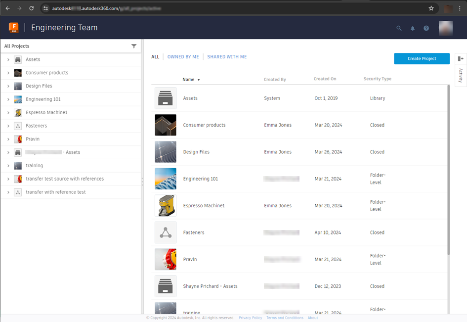

    Klient internetowy Fusion Otwiera się na stronie Projekty.
    klient WWW
