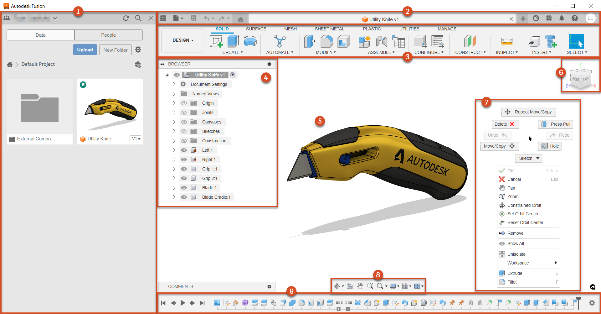

interfejs użytkownika - mapa poglądowa
  1. Panel danych: dostęp do centrów, projektów i projektów, zarządzanie danymi projektowymi i współpraca z innymi użytkownikami z poziomu panelu danych.
  2. Pasek aplikacji od lewej do prawej:
    • Panel danych ikona panelu danych: pokaż lub ukryj panel danych.
    • Menu Plik ikona pliku: Twórz, otwieraj, przesyłaj, zapisuj, eksportuj, naprawiaj, 3D drukuj i udostępniaj projekty.
    • Ikona zapisywania zapisywania: zapisywanie projektu bez nazwy lub zapisywanie zmian w projekcie.
    • Cofnij/Powtórz ikona cofaniaikona odtwórz: cofa lub ponawia ostatnią operację.
    • Aktualnie otwarte karty projektu.
    • Nowy projekt ikona nowego projektu: utwórz nowy projekt.
    • Rozszerzenia ikona rozszerzenia: zarządzaj dostępem do rozszerzeń Fusion.
    • Stan zadania ikona stanu zadania: wyświetl stan zadania, stan aktualizacji Fusion oraz stan online/offline.
    • Centrum powiadomień ikona centrum powiadomień: Wyświetlaj powiadomienia o aktualizacjach, zadaniach w tle i wskazówkach.
    • Pomoc ikona pomocy: umożliwia dostęp do zasobów szkoleniowych, dokumentacja, szybkiej konfiguracji, zasobów społeczności, pomocy technicznej, narzędzi diagnostycznych, sprawdzania aktualizacji, dostępu do najnowszego wpisu blog Co nowego oraz informacji o instalacji Fusion.
      Menu Pomoc
    • Kliknij Mój profil, aby:
      • Uzyskaj dostęp do konta Autodesk.
      • Dostosuj preferencje Fusion.
      • Wyświetl lub edytuj profil.
      • Wyloguj się.
  3. Pasek narzędzi: Wybierz obszar roboczy, w którym chcesz pracować. Narzędzia na pasku narzędzi różnią się w każdym obszar roboczy. Pasek narzędzi jest podzielony na karty, które organizują narzędzia w logiczne grupy.
    • Obszary robocze: Fusion używa obszarów roboczych do sterowania dostępnymi poleceniami i typem tworzonych danych.
      • Menu Obszar roboczy: wybierz obszar roboczy, na którą chcesz się przełączyć.
    • Karty: każda obszar roboczy jest zorganizowana w karty, które zawierają logiczne grupy powiązanych narzędzi.
      • Karty kontekstowe: niektóre polecenia uaktywniają karta kontekstowa, na przykład Szkic. Gdy narzędzia kontekstowe są aktywne, karta kontekstowa jest wyświetlany na pasku narzędzi obok innych kart w obszar roboczy.
      • Środowiska kontekstowe: niektóre polecenia aktywują środowisko kontekstowe, na przykład Formularz. Na pasku narzędzi zostanie wyświetlony środowisko kontekstowy, a jego karty zastąpią domyślne karty w bieżącym obszar roboczy aż do zamknięcia środowisko kontekstowego.
  4. Przeglądarka: wyświetla obiekty w zespół (komponenty, bryły, szkice, początki, połączenia, geometria konstrukcyjne itp.) i umożliwia sterowanie widocznością obiektów.
  5. Zespół w obszarze rysunku: kliknij, aby wybrać obiekty z zespół w obszar rysunku.
  6. ViewCube: Obróć projekt po orbicie lub wyświetl go z różnych pozycji.
  7. Menu znakowe: kliknij prawym przyciskiem myszy obszar rysunku, aby uzyskać dostęp do menu znakowego, które zawiera często używane polecenia w menu kołowym i dodatkowe polecenia w menu przepełnienia.
  8. Pasek nawigacji: zawiera polecenia używane do powiększania, przesuwania i obracania projektu oraz ustawienia wyświetlania służące do sterowania wyglądem interfejsu i sposobem wyświetlania zespołów projektu w obszar rysunku.
  9. Oś czasu: zawiera listę operacji wykonanych w projekcie. Kliknij prawym przyciskiem myszy operacje na osi czasu, aby wprowadzić zmiany. Przeciągnij operacje, aby zmienić kolejność ich obliczania (tylko tryb modelowania parametrycznego).
