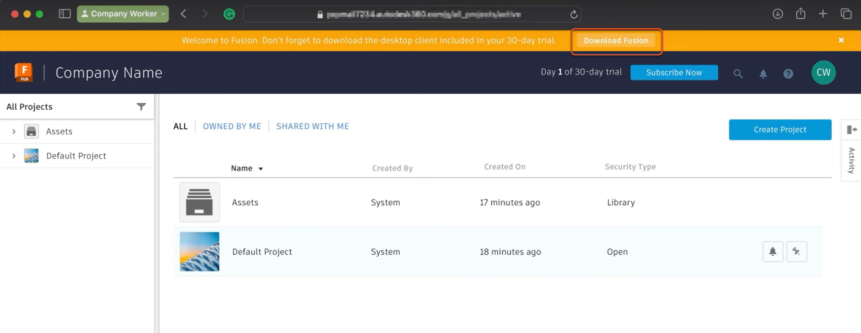

Po zalogowaniu się centrum, do którego zaproszono użytkownika, zostanie otwarte w domyślnej przeglądarce.
alt
Ten interfejs przeglądarki nosi nazwę klient internetowy Fusion i służy do zarządzania danymi i projektami.
Porada: Pobierz Fusion oprogramowanie, korzystając z łącza w banerze powiadomienia.
