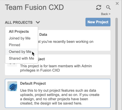

Użyj filtru projektu, aby zmienić to, które projekty są widoczne:

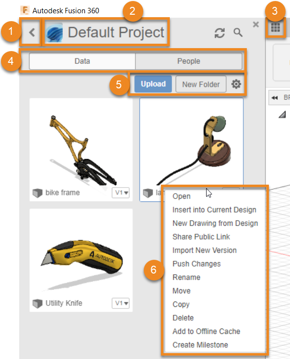

Omówienie interfejsu użytkownika panelu danych
1. Selektor projektu
Wyświetla nazwę aktywnego projektu. Kliknij strzałkę wstecz, aby wyświetlić listę projektów.
2. Narzędzia projektu
Wyświetl dane projektu w sieci WWW lub przeszukuje aktywny projekt.
3. Pokaż/ukryj panel danych
Kliknij, aby wyświetlić lub ukryć panel danych.
4. Dane lub osoby
Steruj wyświetlaniem danych lub osób w panelu danych.
5. Narzędzia widoku
Utwórz nowy folder lub zmień sposób wyświetlania elementów w Panel danych.
*Przesyłanie: * przesyłanie danych projektowych z obsługiwanego systemu CAD.
Nowy folder: utwórz nowy folder w aktywnym projekcie.
Opcje: ikona ustawień Wybierz sposób sortowania i wyświetlania listy danych.
Kliknij prawym przyciskiem myszy, aby uzyskać dostęp do poleceń dla tego konkretnego projektu.
