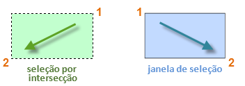

É possível selecionar objetos individuais simplesmente clicando neles. No entanto, em vez de selecionar cada objeto individualmente, é possível clicar em uma área para criar uma caixa de seleção.
alt
Se a caixa de seleção for criada da direita para a esquerda, ela fará uma seleção por intersecção e, se a caixa de seleção for criada da esquerda para a direita, uma janela será selecionada.

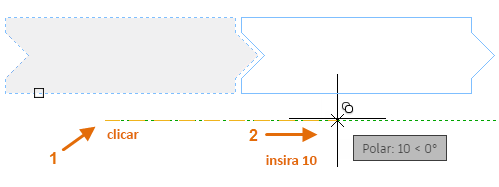

O método de distância O segundo quadro deve ter um total de 9-7/8" + 1/8" = 10" à direita do quadro original. Portanto, você seleciona o quadro, pressiona Enter ou a barra de espaço para terminar a seleção e clica em qualquer lugar na área do desenho (1). Esse ponto não precisa estar localizado no quadro.
alt
A seguir, mova o cursor para a direita, contando com o ângulo de rastreamento polar para manter a direção horizontal e, em seguida, insira 10 para a distância. Pressione Enter ou a barra de espaço uma segunda vez para finalizar o comando.
A distância especificada e uma direção com base no ponto (1) são aplicadas ao quadro selecionado.

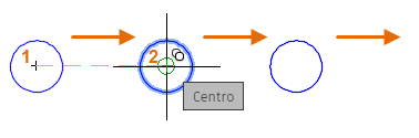

De forma semelhante, é possível usar o método de dois pontos como uma sequência de repetição. Digamos que você queira fazer mais cópias do círculo na mesma distância horizontal. Inicie o comando COPIAR e selecione o círculo, como mostrado.
alt
A seguir, usando o snap ao objeto Centro, clique no centro do círculo 1, seguido pelo centro do círculo 2, e assim por diante.

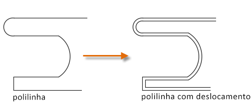

A maioria dos modelos inclui uma grande quantidade de linhas e curvas paralelas. Criar é fácil e eficiente com o comando DESLOCAMENTO.
  1. Clique na ferramenta DESLOCAMENTO ou insira D na linha de comando.
  2. Selecione o objeto a ser deslocado.
  3. Aponte o cursor na direção em que você deseja deslocar o objeto e especifique a distância de deslocamento. Insira um valor usando a entrada dinâmica ou clique para especificar a nova localização.
Polilinha
Dica: Uma forma rápida de criar círculos concêntricos é deslocá-los. Ou use DESLOCAMENTO para criar paredes.

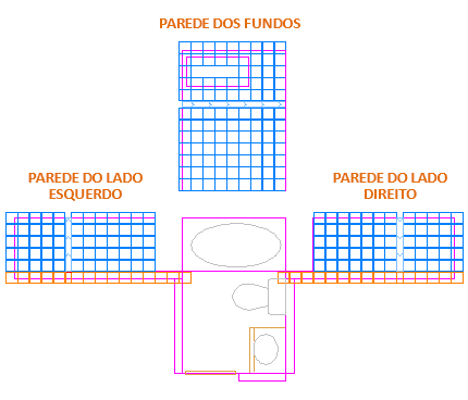

A ilustração a seguir é de um projeto de azulejos. As paredes do banheiro residencial são alisadas para que se possa definir o padrão de azulejos e calcular o número necessário de azulejos.
alt
É possível economizar muito trabalho ao aproveitar a simetria entre as paredes da esquerda e da direita. Você deve criar os azulejos em uma parede e então espelhar a parede pelo centro do ambiente.

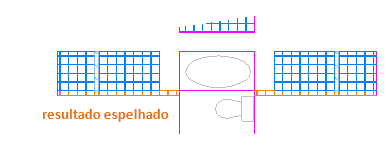

No exemplo abaixo, você inicia o comando ESPELHAR (ou insere MI na linha de comando), usa a seleção de janela (1 e 2) para selecionar a geometria na parede da direita, pressiona Enter ou a barra de espaços e, em seguida, especifica uma linha de espelhamento (3 e 4) correspondente à linha de centro do banheiro.
alt
Por último, recuse a opção "Apagar objetos de origem" ao pressionar Enter ou a barra de espaço.
alt
