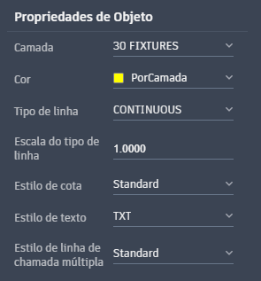

O painel Propriedades
Clique em Prop. alt na guia esquerda para abrir o painel Propriedades.
alt
O painel Propriedades exibe uma lista de todas as configurações de propriedades importantes. É possível clicar na maioria dos campos disponíveis para alterar as configurações atuais.
Se nenhum objeto estiver selecionado atualmente na área de desenho, o painel Propriedades mostrará as propriedades da camada atual. Enquanto estiver nesse estado, as alterações feitas no painel Propriedades afetarão as criações futuras nesta camada.

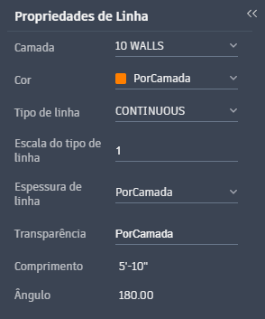

É possível usar a paleta Propriedades para verificar e alterar as configurações de propriedade de objetos selecionados. Se você clicar em um objeto no desenho para selecioná-lo, talvez seja exibido o seguinte na paleta Propriedades.
alt
Se os objetos forem selecionados no desenho, o painel Propriedades exibirá as propriedades atuais do objeto selecionado. É possível alterar essas propriedades clicando em qualquer uma delas e alterando a configuração. A propriedade definida como “PorCamada” herda a configuração da sua camada.
Se você selecionar vários objetos, somente as propriedades comuns serão listadas no painel Propriedades. Se você alterar uma dessas propriedades, todos os objetos selecionados serão alterados em uma única operação. A seleção de objetos é descrita mais detalhadamente no tópico Modificar.
