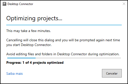

Evite editar arquivos e pastas localmente enquanto a otimização do projeto estiver em execução.
Nenhuma ação é requerida. Quando o Desktop Connector for iniciado pela primeira vez após a atualização para a versão 16.11, a otimização será iniciada automaticamente. A caixa de diálogo informará o número de projetos que precisam ser otimizados e exibirá o andamento.

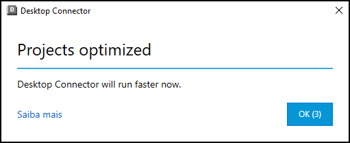

Depois da conclusão, a seguinte mensagem será mostrada e fechada após 5 segundos.
Neste momento, você pode continuar usando o Desktop Connector.
Se você não quiser esperar que a otimização ocorra, poderá optar por cancelar. Sempre que você iniciar o Desktop Connector, o processo de otimização será reiniciado até que todos os projetos existentes sejam otimizados.
