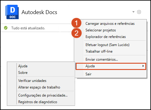

A tela inicial da versão mais recente do Desktop Connector inclui as opções de menu acessadas anteriormente diretamente no ícone da bandeja.
Clique com o botão direito do mouse no ícone da bandeja
para acessar as opções do menu.
Na versão 16.x do Desktop Connector, há duas opções adicionais:
Carregar arquivos e referências: visualize todas as referências de arquivo de projeto coletadas antes de carregar diretamente no conector do Autodesk Docs.
Selecionar projetos: adicione ou remova projetos do conector do Autodesk Docs.
