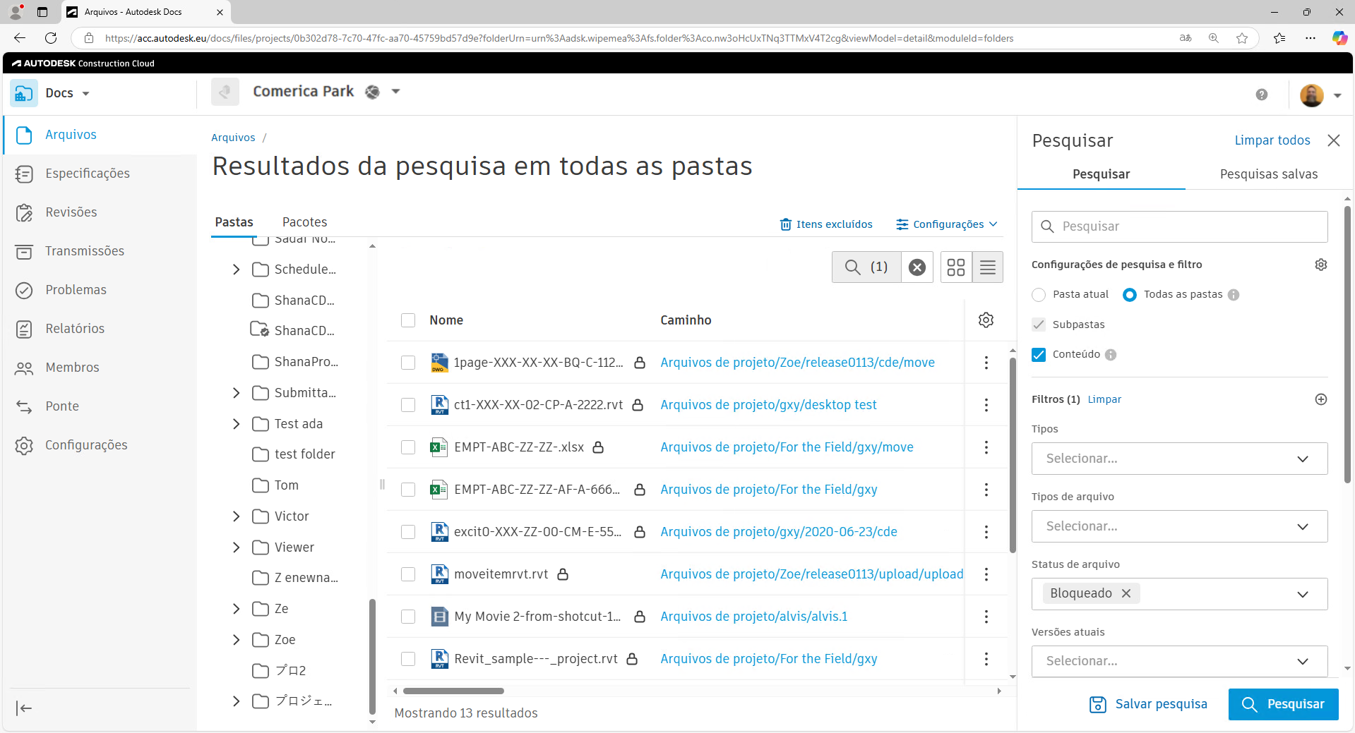

É possível identificar todos os arquivos bloqueados em um projeto do Autodesk Docs usando os filtros de pesquisa no cliente Web do Autodesk Docs. Consulte a página de ajuda do Autodesk Docs Pesquisar e filtrar arquivos para obter mais informações.
Nas configurações de pesquisa e filtro, escolha Locked na seção "Status dos arquivos" para visualizar todos os arquivos bloqueados no projeto.
