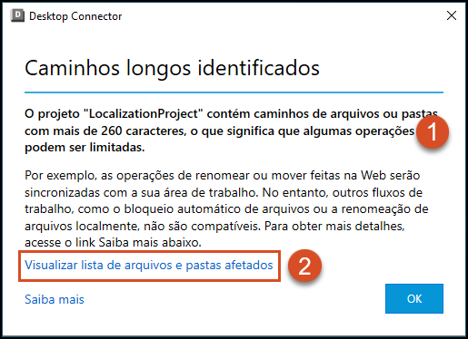

Ao adicionar um ou vários projetos ao Desktop Connector, serão fornecidas as seguintes informações quando forem detectados caminhos longos:
Caminhos longos identificados
  1. O nome do projeto que contém caminhos longos de arquivo/pasta.
  2. Os nomes exatos de arquivos/pastas e sua localização no projeto, que serão fornecidos pela opção Visualizar lista de arquivos e pastas afetados.
Importante:
Para resolver o conflito, encurte a hierarquia de pastas e os nomes de arquivos/pastas por meio da interface da Web do Autodesk Docs.
Ao selecionar Visualizar lista de arquivos e pastas afetados, será aberto um arquivo de texto listando todos os arquivos/pastas com problemas para que você visualize as localizações. Uma alternativa é navegar até a pasta que contém as informações sobre caminhos longos, conforme mostrado.

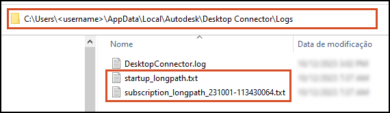

Dica:
Para encontrar informações sobre caminhos longos, navegue até o local de registros do Desktop Connector (C:\Users\<username>\AppData\Local\Autodesk\Desktop Connector\Logs) e visualize os arquivos de texto, como mostrado na imagem a seguir.
