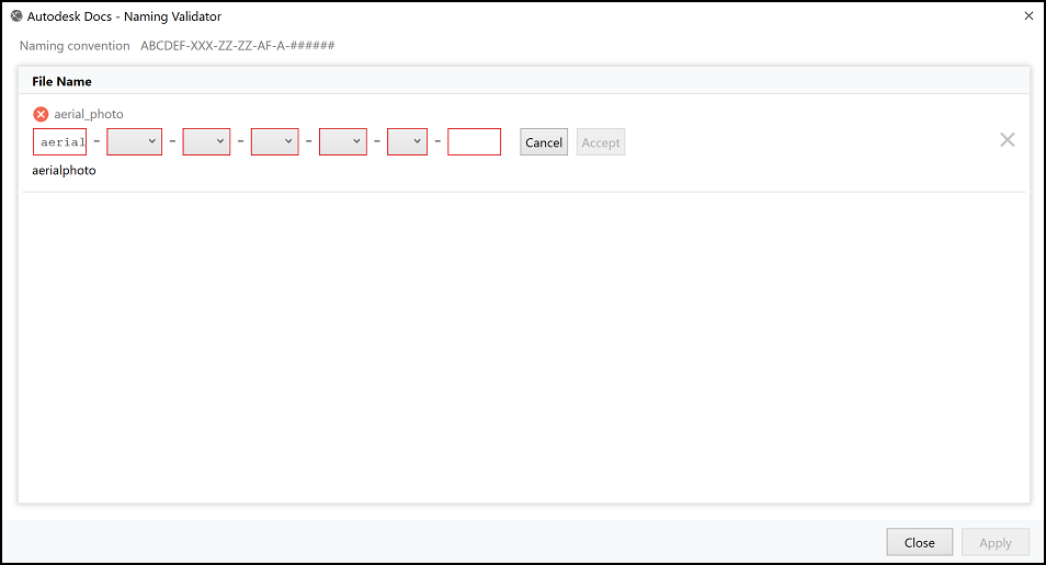

Renomear arquivos não conformes
É possível renomear arquivos não conformes no conector usando o validador de nomes.
Observação: Você precisa das permissões relevantes para renomear um arquivo.
  1. Clique com o botão direito do mouse no arquivo não conforme
  2. Clique em Renomear
    O validador de nomeação é aberto e exibe a convenção de nomenclatura que precisa ser seguida para renomear o arquivo.
    Validador de nomenclatura
  3. Renomeie o arquivo. Um ícone de verificação verde Ícone de seleção verde é exibido no validador quando o nome do arquivo está em conformidade.
  4. Clique em Aplicar.
O arquivo será:
