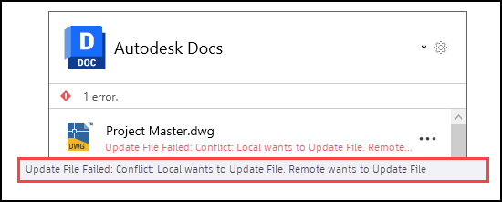

Notificação de conflito

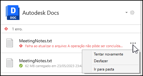

Se você tiver um arquivo ou uma pasta conflitante, verá uma notificação de erro de conflito Ícone de erro do DC na tela inicial.
Resolver conflitos

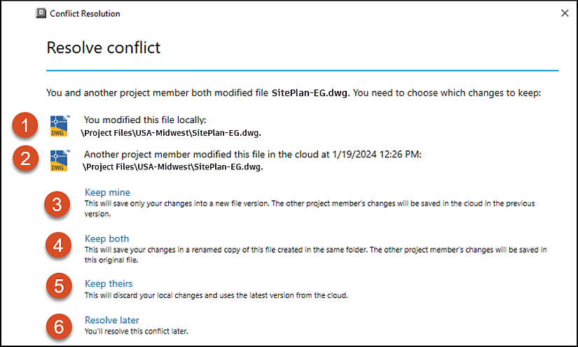

A caixa de diálogo Resolução de conflitos é aberta.
A caixa de diálogo mostra detalhes do conflito, incluindo:
  1. A ação conflitante, incluindo o nome do arquivo ou da pasta, observando que você modificou o arquivo localmente.
  2. As informações do arquivo ou da pasta, incluindo date|time|folder path com a notificação de que o outro membro modificou o arquivo ou a pasta. Você terá quatro opções para escolher.
  3. Manter as minhas: isso salvará as suas alterações em uma nova versão do arquivo. As alterações do outro membro do projeto serão salvas na nuvem na versão anterior.
  4. Manter ambas: isso descartará suas alterações locais e usará a versão mais recente da nuvem.
  5. Manter as deles: isso desconsiderará suas alterações e usará a versão mais recente da nuvem.
  6. Resolver mais tarde: você resolverá este conflito posteriormente. No entanto, esse erro de conflito permanecerá na tela inicial até que você o resolva.
Ir para a pasta
O menu Mais Três pontos também contém Ir para pasta
É possível selecionar Ir para pasta para abrir a pasta onde o arquivo ou a pasta conflitante estão localizados.
