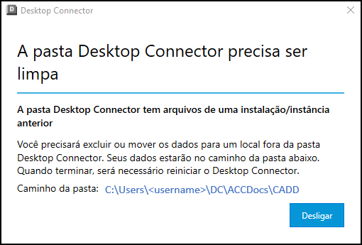

Cenário 3: Arquivos não autorizados no espaço de trabalho
Problema: o Desktop Connector exibirá uma caixa de diálogo quando o sistema detectar arquivos ou pastas no espaço de trabalho que não fazem parte dos projetos sincronizados do Forma. Isso geralmente significa que arquivos ou pastas foram adicionados ao local do espaço de trabalho quando o Desktop Connector não estava em execução e, quando o Desktop Connector é iniciado, essa caixa de diálogo fica visível.
Solução:

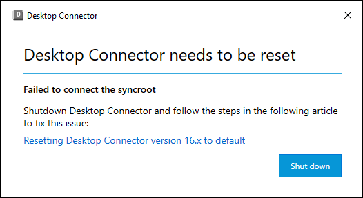

Cenário 4: Não é possível identificar ou limpar o problema
Problema: quando o Desktop Connector não consegue limpar totalmente ou identificar a causa do problema, pode ser necessário redefinir o Desktop Connector manualmente.
Solução:
