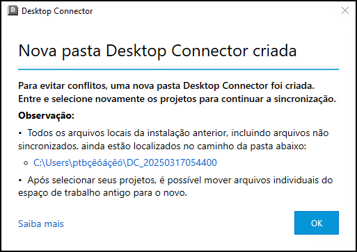

A partir da versão 16.13, se você reinstalar o Desktop Connector e ainda tiver arquivos de uma instalação anterior no dispositivo, a pasta do Desktop Connector antiga será renomeada para evitar conflitos com a nova instalação. Essa pasta renomeada não sincroniza com a nuvem.
Para sincronizar o espaço de trabalho de sua nova instalação com a nuvem, basta entrar e selecionar seus projetos.
Importante: Todos os arquivos locais da instalação anterior, incluindo os arquivos não sincronizados, permanecerão no dispositivo na pasta renomeada. Esses arquivos não foram sincronizados com a nuvem desde que o Desktop Connector foi desinstalado. Por isso, tenha cuidado para evitar substituir as versões mais recentes dos arquivos, se você optar por movê-las para a nova pasta do Desktop Connector.
Caixa de diálogo Nova pasta criada
