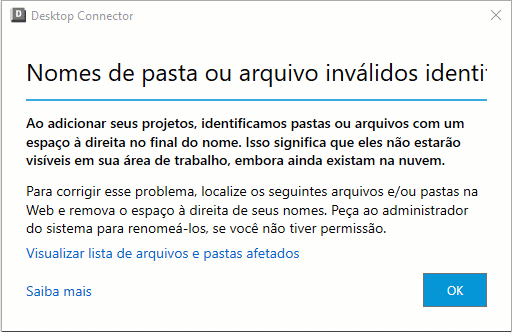

Importante: Durante a assinatura de projetos (comando Selecionar projetos), se você assinar um projeto que contém pastas com um espaço em branco à direita, será exibida uma caixa de diálogo informando que foram identificados nomes inválidos de pasta ou de arquivo.
Por que isso é importante? Os arquivos e as pastas com espaços em branco à direita (caractere de espaço) no nome não serão sincronizados. Neste cenário, os arquivos de marcador de posição não podem ser criados na máquina local, mesmo que possam ser visíveis pela interface da Web.
Quais são os sintomas?
Esta mensagem continuará a aparecer sempre que você reiniciar o Desktop Connector para lembrar que pastas ou arquivos inválidos foram identificados.
Vídeo Saiba mais

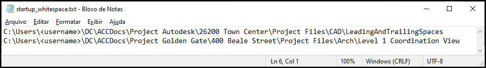

Selecionar o link para "Visualizar lista de arquivos e pastas afetados" iniciará o Bloco de notas do Windows abrindo um arquivo de texto para exibir os caminhos em que os arquivos/pastas afetados estão localizados. É possível corrigir o espaço à direita renomeando o arquivo e/ou a pasta na versão da Web do Forma.
Espaços à direita identificados
Selecionar o link Saiba mais levará você para a Página de ajuda dos espaços à esquerda e à direita para obter informações adicionais.
Selecionar OK fechará a caixa de diálogo e ignorará as pastas e os arquivos inválidos.

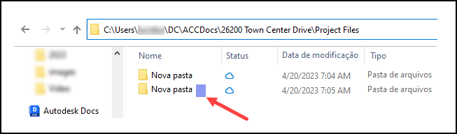

Duplicar pastas com um espaço em branco à direita

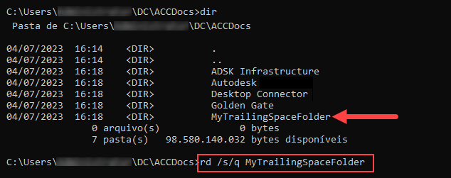

Importante: Se você estiver na v16.0/v16.1/v16.1.1 do Desktop Connector e forem criadas pastas duplicadas (uma com caractere de espaço à direita, conforme mostrado), o Desktop Connector provavelmente travará na inicialização. O problema subjacente foi resolvido na versão 16.2.x, mas a atualização para a versão 16.2.x ainda falhará na inicialização. As etapas a seguir descrevem como resolver o erro fatal e o problema subjacente que causou o erro fatal.
Imagem de espaços à esquerda e à direita
Siga estas etapas para resolver o erro fatal na inicialização:
  1. Atualize para 16.2.0.2007 ou superior (etapa obrigatória)
  2. Desligue (saia) do Desktop Connector.
  3. Exclua o espaço de trabalho C:\Users\<username>\DC\ACCDocs.
  4. Reinicie o Desktop Connector.
Localização de registros de espaço em branco
O Desktop Connector coletará informações sobre os registros de espaços em branco e as inserirá em um arquivo de texto na seguinte localização: C:\Users\<username>\AppData\Local\Autodesk\Desktop Connector\Logs
Localização do registro do espaço em branco
Há dois cenários em que um arquivo de registro será criado.
  1. O registro startup_whitespace.txt será criado no momento em que o Desktop Connector descobrir espaços em branco ao assinar um projeto.
  2. O registro Subscription_whitespaces_NUMBERS.txt será criado quando o Desktop Connector descobrir espaços em branco que foram adicionados desde a assinatura do projeto. O nome NUMBERS refere-se ao número de cliente específico coletado nos registros.
