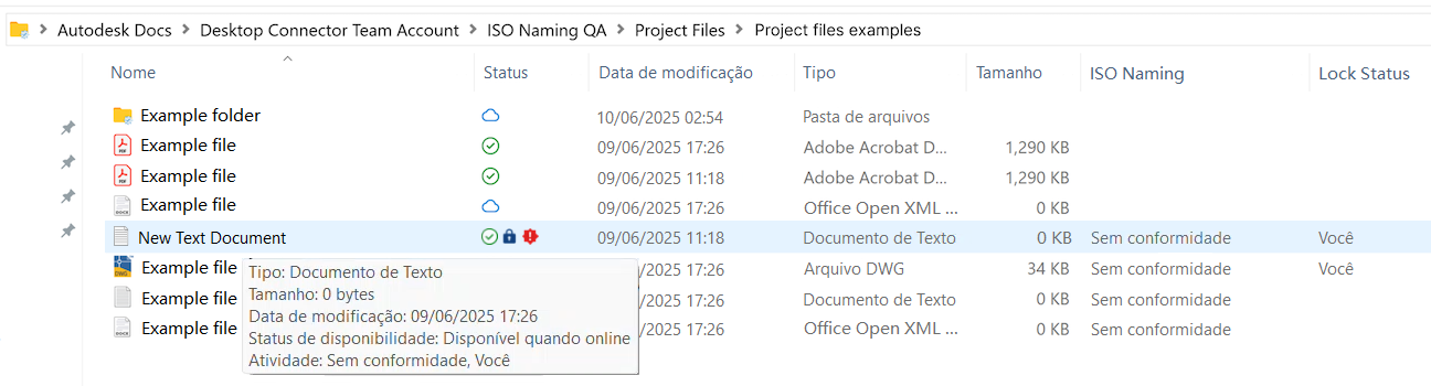

Quando você cria uma nova pasta no Desktop Connector, onde uma norma de nomenclatura deve ser aplicada, o ícone de pasta incompatível pode não ser exibido imediatamente. Talvez seja necessário atualizar o Explorador de arquivos do Windows algumas vezes antes de exibir o ícone. Mesmo que o ícone esteja atrasado, todos os outros recursos de Normas de nomenclatura, como o Validador de nomenclatura e as colunas de status de conformidade, funcionam normalmente.
Quando você carrega um arquivo ou faz uma alteração que afeta a conformidade das normas de nomenclatura de um arquivo, pode levar até 30 segundos para que o ícone de conformidade seja atualizado na coluna "Status" do Explorador de arquivos. Esse é um comportamento normal e não afeta as verificações de conformidade subjacentes ou a capacidade de usar o Validador de nomenclatura.

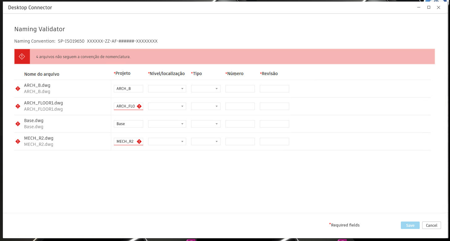

O Validador de nomenclatura é um ferramenta no Desktop Connector que verifica os nomes de arquivos e pastas em relação às normas de nomenclatura definidas por um administrador no Autodesk Docs. Ele ajuda a corrigir nomes incompatíveis e garante que os arquivos estejam prontos para carregamento ou compartilhamento.
É possível usar o Validador de nomenclatura de duas maneiras:
No Explorador de arquivos (Renomeação em lote)
Na tela inicial (arquivo único)

Ícones de norma de nomenclatura
Na versão v15.x do Desktop Connector, as pastas aplicadas de norma de nomenclatura exibirão o Ícone de pasta no Explorador de arquivos.
Arquivos não conformes exibirão um ícone Ícone de aviso na coluna de atributo Status indicando que eles não estão em conformidade.

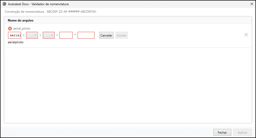

Renomear arquivos não conformes
É possível renomear arquivos não conformes no conector usando o validador de nomes.
Observação: Você precisa das permissões relevantes para renomear um arquivo.
  1. Clique com o botão direito do mouse no arquivo não conforme
  2. Clique em Renomear O validador de nomenclatura é aberto e exibe a convenção de nomenclatura que precisa ser seguida para renomear o arquivo. Validador de nomenclatura
  3. Renomeie o arquivo. Um ícone de verificação verde Ícone de seleção verde é exibido no validador quando o nome do arquivo está em conformidade.
  4. Clique em Aplicar.
