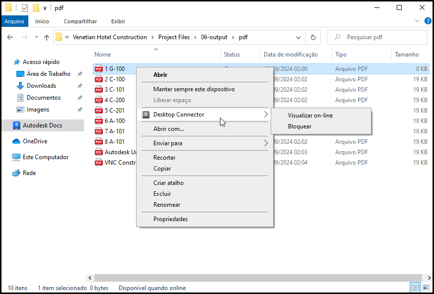

A partir do Desktop Connector versão 16.10.x (e superior), é possível bloquear ou desbloquear manualmente os arquivos diretamente no Explorador de Arquivos do Windows.
Clique com o botão direito do mouse em um arquivo e selecione Bloquear/Desbloquear no menu do Desktop Connector. (Mostrado no Windows 10)
A partir da versão 17.1, os itens de menu do Desktop Connector aparecem diretamente no menu de contexto do Windows 11, sem que você tenha que clicar em "Exibir mais opções".

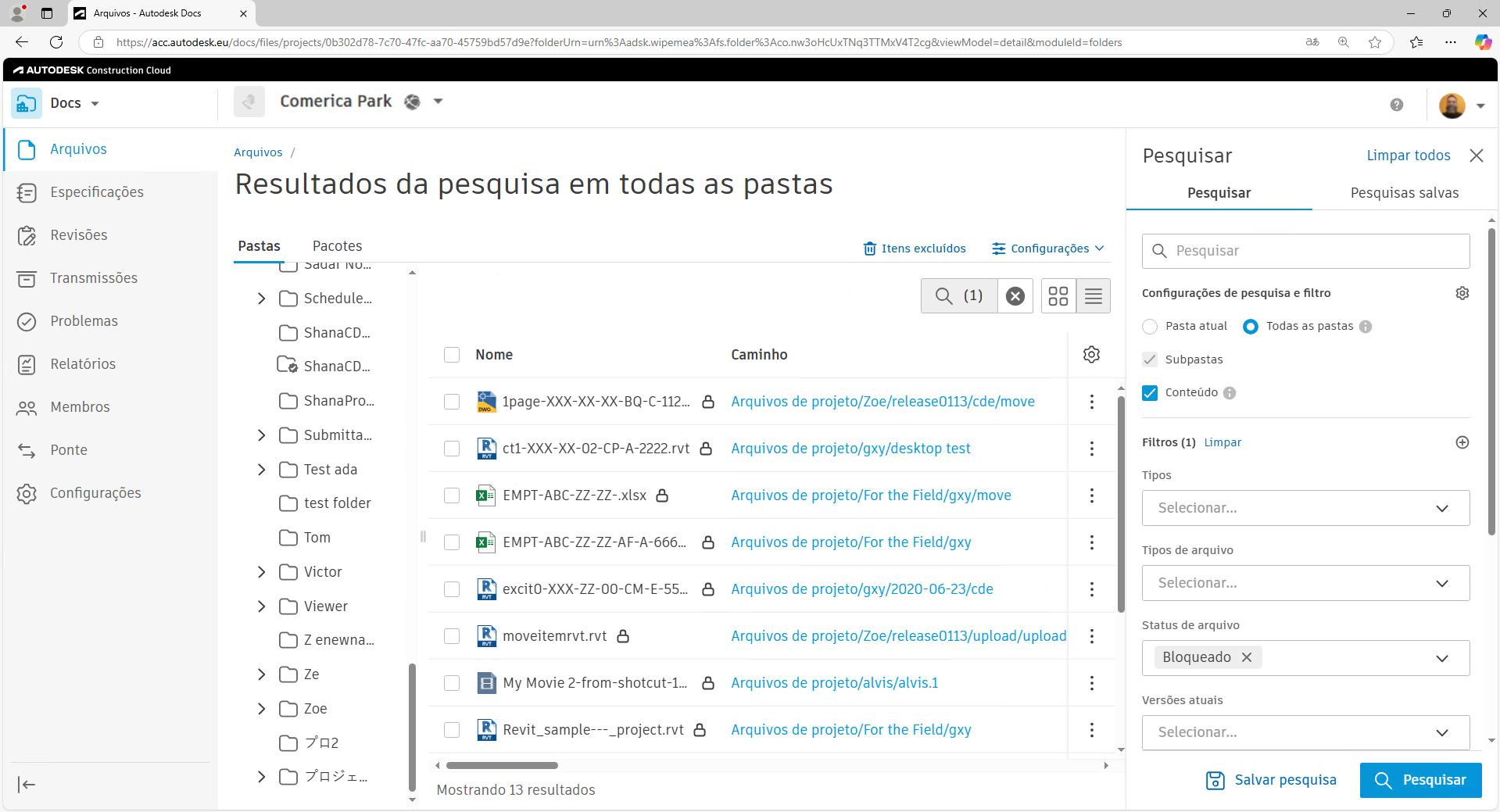

É possível identificar todos os arquivos bloqueados em um projeto do Autodesk Docs usando os filtros de pesquisa no cliente Web do Autodesk Docs. Consulte a página de ajuda do Autodesk Docs Pesquisar e filtrar arquivos para obter mais informações.
Nas configurações de pesquisa e filtro, escolha Locked na seção "Status dos arquivos" para visualizar todos os arquivos bloqueados no projeto.
