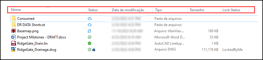

É possível visualizar a pasta do projeto e os atributos do arquivo no Explorador de arquivos. Os atributos são exibidos como cabeçalhos de coluna e os valores são preenchidos onde as informações estão disponíveis.
Atributos da vista
Os atributos padrão exibidos são:

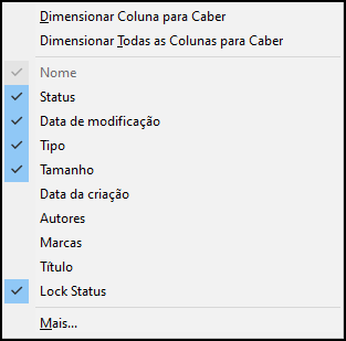

Exibir atributos
Além dos atributos padrão, é possível clicar com o botão direito do mouse no cabeçalho da coluna e selecionar atributos adicionais para exibir na pasta atual.
