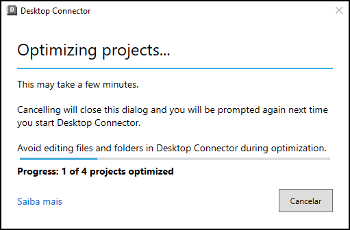

Desempenho aprimorado
A versão 16.11.0.2314 apresenta as seguintes melhorias de desempenho, otimizando as comunicações do banco de dados do Desktop Connector:
- Redução no consumo de recursos da máquina e da CPU
- Os trabalhos de criação/edição são exibidos mais rapidamente na tela inicial do Desktop Connector
- Notificações de exclusão exibidas mais rapidamente na tela inicial do Desktop Connector
- Tempos de carregamento de arquivos melhorados
- Melhor desempenho ao abrir (Revit/C3D)
Essas otimizações são aplicadas durante a primeira inicialização da versão 16.11.0.2314 e superiores. Os usuários verão uma caixa de diálogo que comunica o progresso à medida que todos os projetos selecionados são movidos para a tecnologia otimizada. Quando projetos adicionais são selecionados, eles são otimizados automaticamente sem caixas de diálogo. Consulte Otimização do projeto para obter mais detalhes. (CDX-24872, CDX-24913)

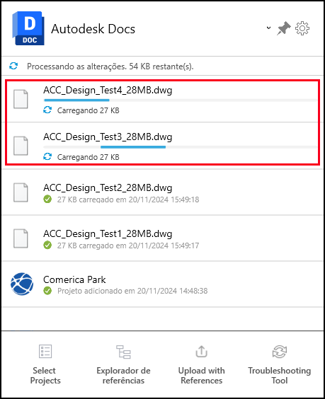

Os trabalhos na tela inicial agora serão aplicados em paralelo para melhorar o tempo de processamento. Isso significa que, a partir da versão 16.11.0.2314, você poderá ver dois trabalhos em execução ao mesmo tempo. Essa configuração é aplicada na nuvem pela Autodesk. Inicialmente, a configuração permitirá dois trabalhos paralelos, e esse valor poderá ser aumentado no futuro (CDX-23318)

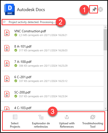

Melhorias na tela inicial (CDX-24693, CDX-24659, CDX-24931)
Agora, a janela da tela inicial pode ser fixada para oferecer visibilidade da atividade do Desktop Connector
Agora há visibilidade imediata na barra de status da tela inicial quando o Desktop Connector está processando ativamente novos trabalhos e criando trabalhos
Os comandos do menu normalmente usados agora estão visíveis na parte inferior da tela inicial para facilitar o acesso

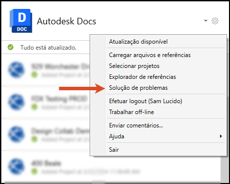

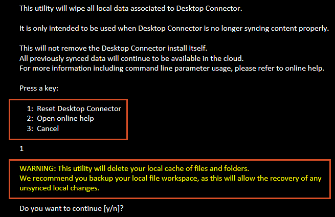

Aprimoramentos da ferramenta de solução de problemas (CDX-24773):

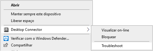

A Ferramenta de solução de problemas agora está disponível no menu do clique com o botão direito do mouse em arquivos. Quando selecionada, a solução de problemas verificará automaticamente o projeto em que você está.
O Desktop Connector reconhecerá durante a inicialização se os arquivos não estiverem sendo sincronizados e solicitará automaticamente que o usuário use a Ferramenta de solução de problemas.

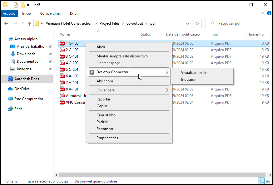

Os comandos do botão direito do mouse do Desktop Connector estão de volta ao Explorador de Arquivos. No Explorador de Arquivos, agora é possível clicar com o botão direito do mouse em Arquivos e Pastas e ver o menu desdobrável do Desktop Connector que foi reinserido no Autodesk Docs Connector para Veja on-line e Bloquear/Desbloquear. Imagem abaixo mostrada no Windows 10. (CDX-24467)

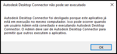

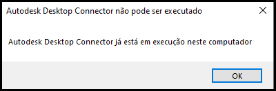

Esta versão do Desktop Connector permite que mais de um usuário (não administrador) inicie o Desktop Connector no mesmo dispositivo. (CDX-24384)
- O usuário vê a seguinte mensagem quando o mesmo usuário inicia mais de uma instância do Desktop Connector no mesmo dispositivo. (CDX-24384)
- Vários usuários poderão fazer login no mesmo dispositivo e executar o Desktop Connector, desde que nenhum deles esteja executando o Desktop Connector com privilégios elevados (ou seja, permissões de administrador). Se algum usuário estiver executando o Desktop Connector com privilégios elevados, a seguinte mensagem será exibida. (CDX-24456)

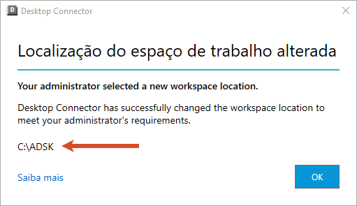

Os administradores agora podem definir a localização do espaço de trabalho local durante a instalação/implantação do Desktop Connector. Esse recurso permite que os administradores apliquem um espaço de trabalho padrão da empresa. (CDX-24152)
Há algumas alterações importantes que podem afetar os usuários que já têm uma versão do Desktop Connector instalada. Antes de atualizá-la, revise o conteúdo na página Alteração de espaço de trabalho pelo administrador para determinar se a implantação de um espaço de trabalho aplicado é a decisão certa para você.
A imagem a seguir é um exemplo do que você verá quando o administrador aplicar um espaço de trabalho alterado que mostra a localização do novo espaço de trabalho imposto.

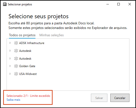

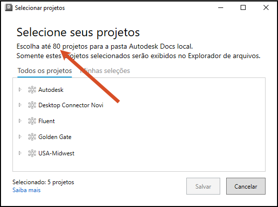

O limite de seleção do projeto foi aumentado para 80 projetos. Essa alteração ocorreu fora do contexto da versão; portanto, os usuários das versões 16.6.0.2138 e superiores receberão esse aprimoramento. (CDX-23922)

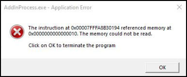

Foi corrigido um erro que fazia com que uma caixa de diálogo "Erro do aplicativo" fosse exibida ao interagir com arquivos DWG do AutoCAD. (CDX-23738)

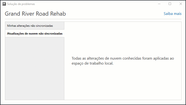

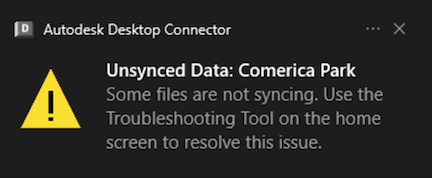

Foi introduzida uma Ferramenta de solução de problemas que pode ser acessada diretamente no menu Configurações da tela inicial. Este recurso foi projetado para identificar arquivos não sincronizados e ajudar os usuários a "iniciar" a sincronização
da atividade entre a área de trabalho e a nuvem em determinadas situações. (CDX-23484, CDX-23504, CDX-23505, CDX-23509)
- Com a ferramenta de solução de problemas, você poderá selecionar entre Minhas alterações não sincronizadas e Atualizações de nuvem não sincronizadas no projeto selecionado.

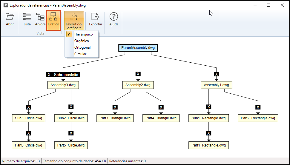

Explorador de referências
O arquivo selecionado original recebe estilos visuais diferentes para permitir visualizar melhor as relações entre os arquivos. (CDX-22590)
Foi aprimorado o recurso de exportação ao adicionar espaço em branco extra ao redor da imagem.

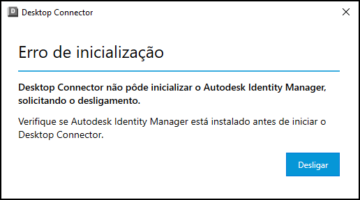

- Esta versão inclui o componente do Autodesk Identity Manager mais recente, o qual inclui medidas de segurança aprimoradas e aborda correções relacionadas a problemas de erros fatais.
- Foi corrigido um problema que fazia com que o Desktop Connector sofresse um erro fatal inesperado. Essa correção proporciona aos usuários uma conexão mais estável e confiável.

Desenvolvemos uma nova funcionalidade no Desktop Connector para destacar notificações de exclusão na tela inicial. Sempre que você excluir arquivos, essas notificações serão exibidas para fornecer uma confirmação clara, permitindo que você escolha se deseja continuar com a ação de exclusão ou não.
A tela inicial permanecerá aberta na área de trabalho até que você execute uma ação. Enquanto a notificação for exibida, toda a sincronização será pausada.

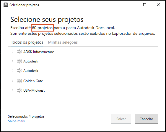

Foi aumentado o número de projetos que podem ser adicionados no conector do Docs. Aumentamos o limite do projeto de 40 para 60.
Foi incluído um feedback visual na caixa de diálogo Seleção de projeto para informar ao usuário se ele excedeu o limite de 60 projetos.

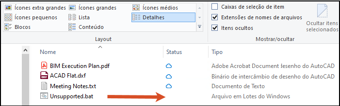

Foi atualizada nossa lista de exclusão de arquivos para incluir novos arquivos que não serão carregados.
- Foram adicionados
.lock arquivos à nossa lista de exclusão de arquivos para aprimorar os carregamentos com base no ArcGIS.
- Foram adicionados
.dat arquivos à nossa lista de exclusão de arquivos para ajudar com o fluxo de trabalho da pasta Revit_backup. Isso reduzirá os carregamentos indesejados na nuvem. Isso também reduzirá erros se os usuários do Revit abrirem arquivos que têm somente as permissões Visualizar + Baixar.
- Todos esses tipos de arquivo podem ser encontrados no arquivo
UnSyncData.txt. Para obter mais informações, consulte Visualizar e coletar dados de sincronização.

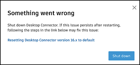

Foi desenvolvida uma Ferramenta de redefinição para o Desktop Connector versão 15.x e versões anteriores. O objetivo da ferramenta é ajudar os usuários a redefinir as instalações do Desktop Connector. Baixe o arquivo ZIP neste link: Utilitário de redefinição do DC para v15.x.

Foi incluído o Utilitário de redefinir do Desktop Connector, destinado a usuários que desejam redefinir o Desktop Connector e colocar sua instalação atual de volta em um estado limpo. Consulte a página do Utilitário de redefinição do Desktop Connector para obter informações adicionais sobre como usar a ferramenta, incluindo um vídeo com instruções
Foi adicionada a opção Tentar novamente à tela inicial para ajudar a repetir todos os trabalhos elegíveis nos quais houve falha. Um trabalho elegível consiste em um conjunto de dados que atende aos requisitos para carregamento na nuvem com o Desktop Connector.

Novas páginas foram incluídas para ajudar você a encontrar recursos e solucionar problemas com o uso de produtos e produtos verticais específicos da Autodesk com o Desktop Connector. Novas páginas serão adicionadas conforme mais informações forem disponibilizadas.

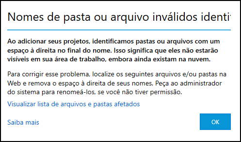

Foi incluído um novo recurso durante a Inicialização e a Seleção de projeto. O Desktop Connector gravará em um arquivo de texto todos os caminhos longos que forem identificados no espaço de trabalho.
- Observação: A caixa de diálogo a seguir só aparecerá durante a inicialização ou a seleção de projeto se caminhos longos tiverem sido identificados. Um link para o arquivo que contém todos os caminhos longos será mostrado como

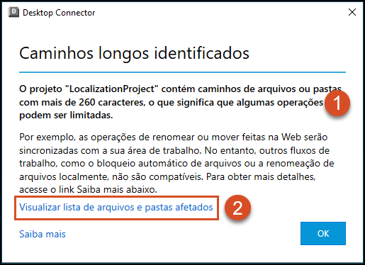

View list of impacted files and folders, o que abrirá um arquivo de texto contendo informações sobre os caminhos longos encontrados.
- Os recursos adicionais na página Docs - Caminhos longos ajudarão a entender se você pode encontrar comportamentos diferentes devido a caminhos longos nos arquivos e nas pastas do projeto.
Para ajudar na solução de problemas, atualizamos o coletor de Registros de diagnóstico para obter uma lista de arquivos que ainda não foram sincronizados.
- Agora, os dados de sincronização farão parte do arquivo zip de registro encontrado aqui:
C:\Users\<username>\AppData\Local\Autodesk\Desktop Connector Diagnostics\AutodeskDesktopConnectorDiagnostics 2023-xx-xx.zip\UnSyncFileInfo\UnSyncFileInfo.txt. O arquivo de registro está localizado dentro de uma pasta no arquivo .zip.
- O arquivo contém uma lista de arquivos “não sincronizados“ que estão com sincronização pendente e deve tentar sincronizá-los. Se o arquivo não tentar sincronizar, talvez seja necessário Redefinir o Desktop Connector.
- O arquivo contém uma lista de arquivos “excluídos“ que são aqueles em que a sincronização não será tentada. Podem ser arquivos que foram adicionados enquanto o Desktop Connector não estava em execução ou arquivos que o Desktop Connector está filtrando para tirar do carregamento (possivelmente não compatíveis com o servidor). Se forem adicionados arquivos enquanto o Desktop Connector não estiver em execução, eles não serão sincronizados. Você precisará adicionar esses arquivos novamente enquanto o Desktop Connector estiver em execução.

- Atualizamos a ajuda e as caixas de diálogo em torno de Mensagens de caminho longo para ajudar a compreender como os sistemas de caminho longo funcionam no ambiente do Desktop Connector.

Gerenciamento de projetos do Autodesk Docs
- Opção para adicionar e sincronizar 40 projetos localmente no conector do Autodesk Docs.
Manipulação de caminho longo
- Caminhos longos não são compatíveis, mas fizemos avanços para permitir que os usuários executem operações básicas em arquivos com caminhos longos.
- Os comportamentos são semelhantes ao OneDrive, que encurta o caminho para o formato 8.3 para permitir a manipulação de até 466 caracteres em vez dos 255 caracteres típicos.
- Você será informado durante a assinatura do projeto ou durante a abertura do arquivo quando um caminho longo for encontrado

Nova localização do espaço de trabalho
- Esta versão removeu temporariamente o comando Alterar espaço de trabalho.
- O espaço de trabalho foi movido para uma nova localização em
%userprofile%\DC\

- Recurso de vista em gráfico do Explorador de referências para inspeção visual das relações entre os arquivos.
