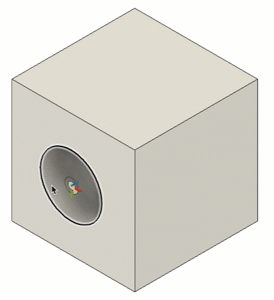

Na guia Posição, selecione um Modo para Componente 1.
- Origem **
: selecione um ponto de **Snap para inserir a origem da junta.
- Entre duas faces
: selecione Plano 1 e Plano 2 para centralizar a origem da junta entre elas e, em seguida, selecione um ponto de Snap.
- Intersecção de duas arestas
: selecione Aresta 1 e uma Aresta 2 não paralela para localizar a origem da junta na intersecção estendida.

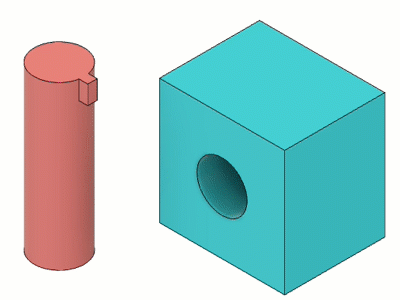

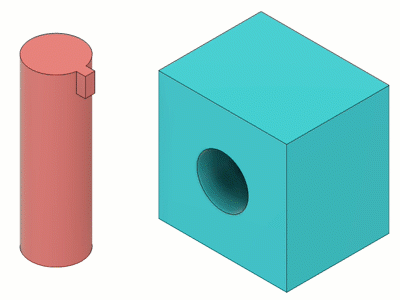

Na guia Movimento, selecione a junta Tipo e ajuste suas configurações associadas:
- *Ícone *
: bloqueie os componentes juntos.
- Ícone Revolute
: rotaciona um componente em torno da origem da junta.
- Rotacionar: Selecione o eixo em torno do qual rotacionar.
- Deslizador
: desliza um componente ao longo de um único eixo.
- Deslizar: Selecione o eixo ao longo do qual mover.
- Ícone cilíndrico
: Rotaciona e desliza um componente em um eixo único.
- Eixo: selecione o eixo ao redor do qual rotacionar e mover.

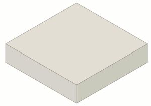

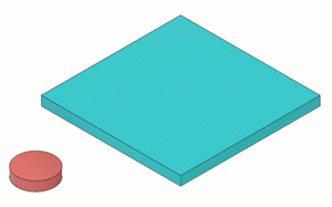

- Ícone de junta plana
: rotaciona um componente em torno de um eixo normal a um plano e desliza-o ao longo de dois eixos paralelos ao plano.
- Normal: selecione o eixo normal ao plano.

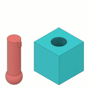

- Ícone de junta esférica
: gira um componente em torno de todos os três eixos em um sistema de suspensão cardã (três rotações aninhadas).
- Passo: Selecione o eixo lateral.
- Guinada: Selecione o eixo perpendicular.
