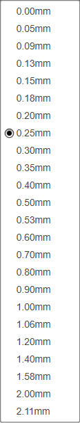

Largura de Linha
Selecione a largura da linha no menu suspenso.

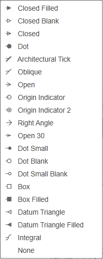

Ponta de seta
Selecione o tipo de ponta de seta para cotas, chamadas de detalhe, balões de referência, IDs de dobra e IDs de furo. Misture e combine tipos de ponta de seta para criar a aparência desejada.
