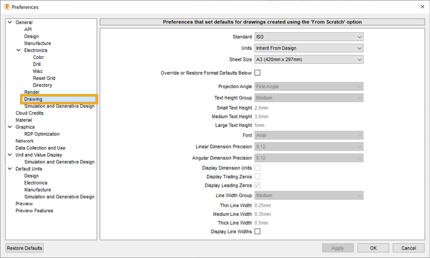

Preferências de espaço de trabalho de desenho
As preferências de espaço de trabalho Desenho estão localizadas no diálogo Preferências em Fusion.
caixa de diálogo preferências de desenho
É possível personalizar suas preferências padrão, para que cada desenho criado usando a opção Do zero já esteja configurado com as configurações de sua preferência.
As preferências incluem:

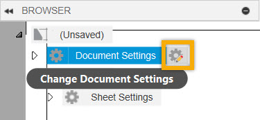

As Configurações do documento para cada desenho estão localizadas no navegador.
navegador - configurações do documento
É possível ajustar as configurações do documento para cada desenho, com base nos requisitos do projeto. Quando você ajusta as configurações do documento, todas as folhas no desenho atual são atualizadas para refletir as alterações.
Algumas configurações do documento são somente leitura quando você cria um desenho, porque elas são:
As configurações do documento incluem:

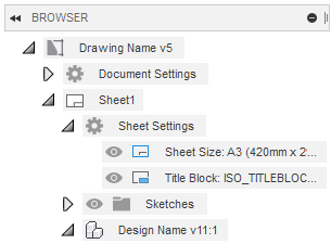

As configurações de folha para cada folha estão localizadas no navegador.
navegador - configurações de folha
É possível gerenciar as configurações e a visibilidade da folha para cada folha, com base nos requisitos do projeto.
As configurações de folha incluem:

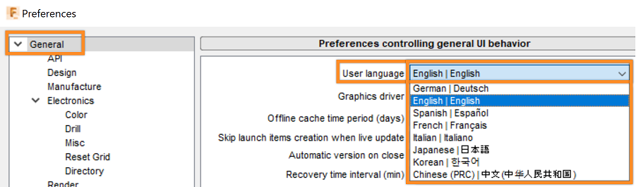

O espaço de trabalho Desenho, como o restante de Fusion, está disponível nos seguintes idiomas:
É possível encontrar as configurações de Idioma do usuário nas preferências gerais na caixa de diálogo Preferências.
preferências gerais
