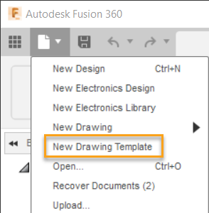

  1. Na Barra do aplicativo, clique no Arquivo ícone de arquivo e, a seguir, clique em Novo modelo de desenho.
    menu - novo modelo de desenho
