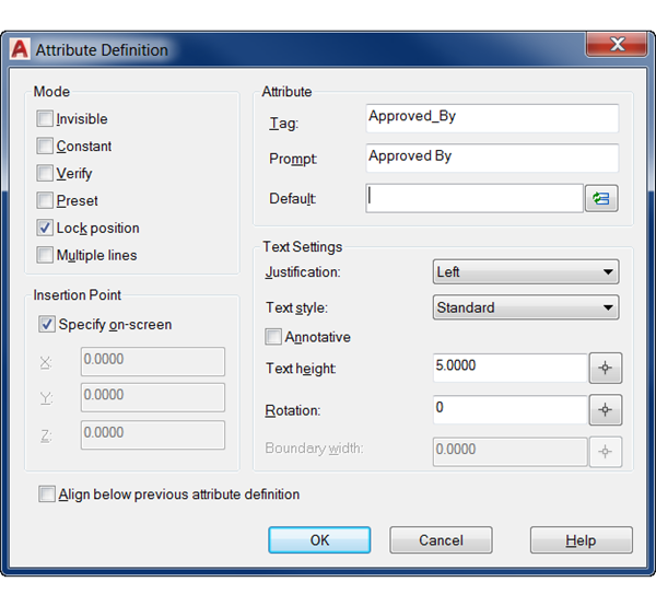

  1. Na linha de comando do AutoCAD, insira o comando DEFATRIB.
    O diálogo Definição de Atributo é exibido.
    caixa de diálogo definição de atributo
  2. Adicione um Identificador.
    Os identificadores identificam a localização do texto no desenho e somente são exibidos no AutoCAD.
  3. Adicione um Prompt.
    Prompts são o texto que exibe a tela em Fusion, para identificar o atributo.
  4. Adicione texto Padrão (opcional).
    O valor padrão é o valor do atributo que é exibido por padrão.
    Nota: A configuração Bloquear posição bloqueia o atributo no local para que você não possa movê-lo na tela em Fusion. Se você desmarcar Bloquear posição, poderá usar alças para mover o atributo na tela.

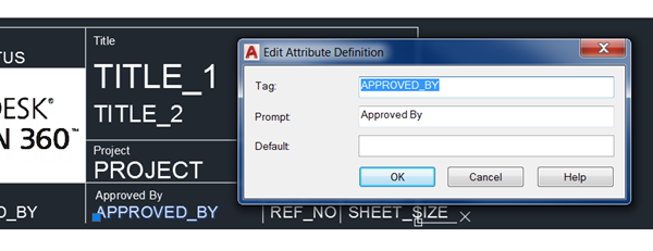

  5. Coloque o identificador no DWG.
caixa de diálogo editar definição de atributo

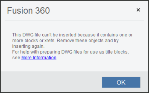

Se o arquivo DWG contiver blocos, blocos aninhados, definições de bloco ou refex, ele não será inserido. Você verá a seguinte mensagem de aviso:
aviso do autocad
