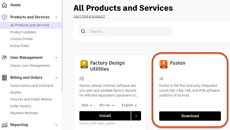

  1. Na lista Produtos e serviços, localize Fusion.
    Fazer download de Fusion da Autodesk Account
  2. Clique em Download.
    Observação: O download deve começar automaticamente. Uma caixa de diálogo Salvar como é exibida e solicita que você salve o arquivo *.exe no seu computador. Em alguns ambientes, pode ser necessário usar o instalador admin *.exe.

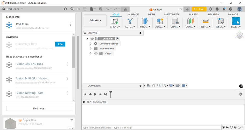

  3. Uma vez instalado, inicie Fusion; se você estiver fazendo isso pela primeira vez, talvez seja necessário entrar na Autodesk Account novamente.
  4. Opcional: Siga as instruções para personalizar o Fusion ambiente, se solicitado.
    Por exemplo, sua atividade principal na Fusion pode ser o projeto. Após seguir os prompts de personalização, Fusion mostrará atalhos relacionados ao projeto para fluxos de trabalho ou blogs na página Meu Fusion. A página Minha Fusion está localizada na guia Início.
    Quando a instalação e a configuração estiverem concluídas, Fusion será aberta.

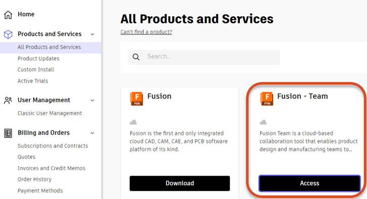

  1. Na página da Autodesk Account, em Produtos e serviços, localize Fusion - Team.
    Acessar o cliente da Web do Fusion na Autodesk Account
  2. Clique em Acesso para abrir o cliente da Web do Fusion.

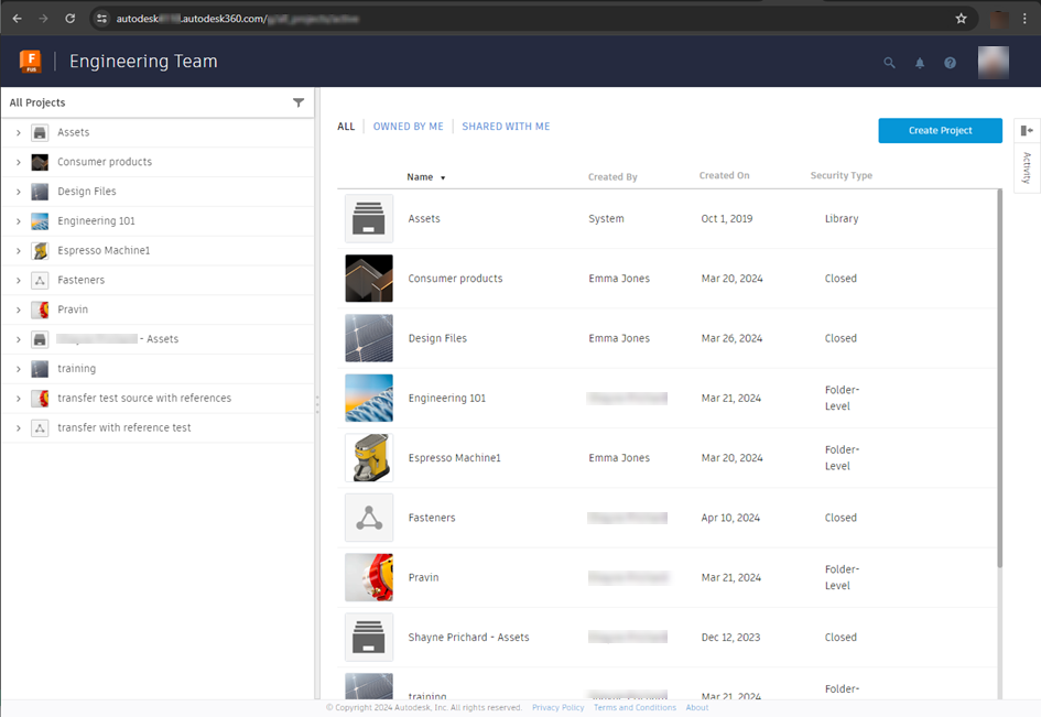

  3. Se esta for a primeira vez que você abre o cliente da Web do Fusion, talvez seja necessário seguir os prompts para selecionar a hub na qual você trabalhará.
    Observação: Se não houver hubs disponíveis, trabalhe com o administrador ou com a Autodesk para configurar um para você.
    O cliente da Web do Fusion abre na página Projetos.
