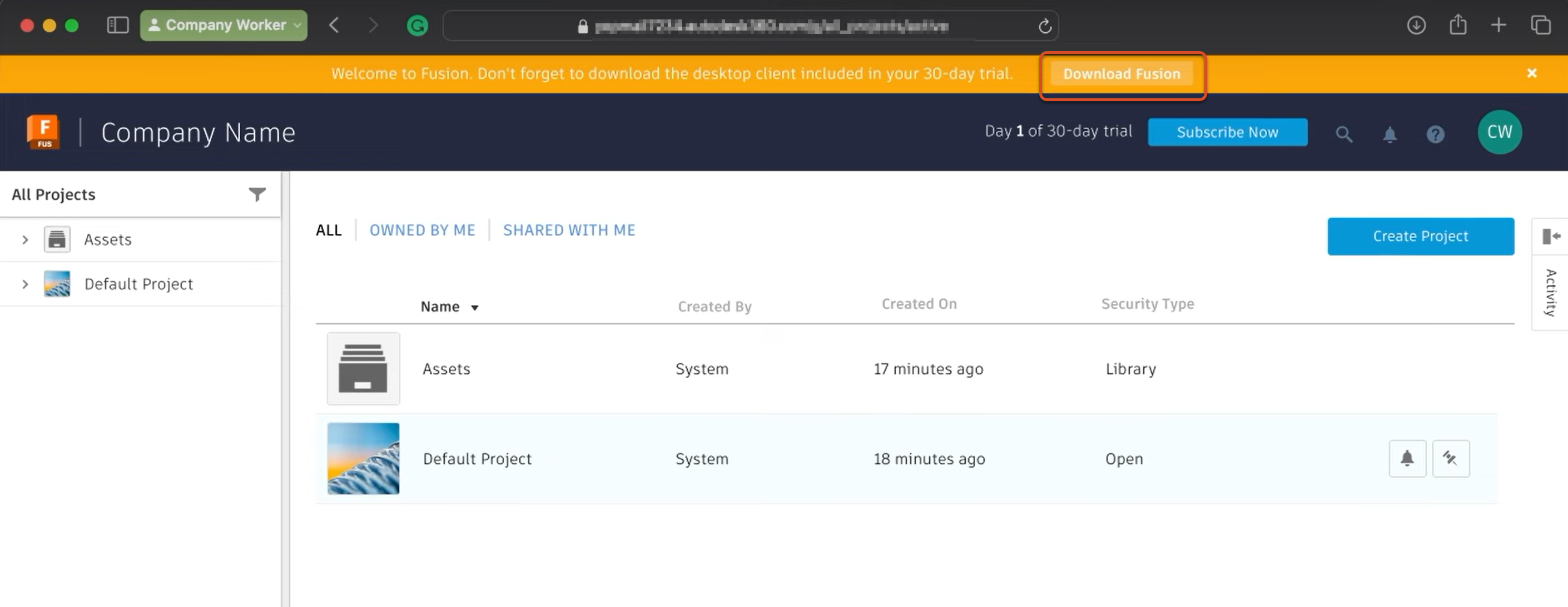

alt
Esta interface do navegador é conhecida como o cliente da Web do Fusion, que é utilizada para gerenciar dados e projetos.
Dica: Baixe Fusion software usando o link no banner de notificação.
