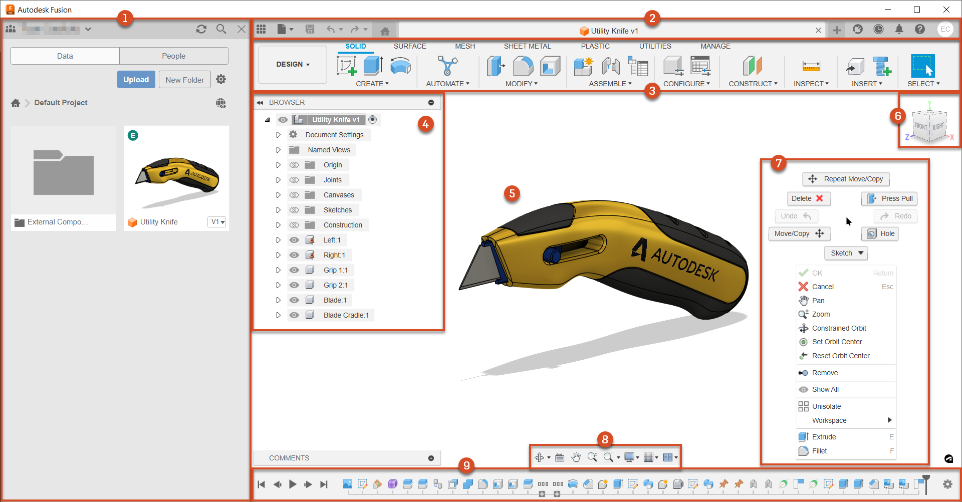

Mapa de visão geral da interface do usuário
  1. Painel de dados: acesse hubs, projetos e projetos, gerencie dados de projeto e colabore com outras pessoas no Painel de dados.
  2. Barra de aplicativos da esquerda para a direita:
    • Painel de dados ícone do painel de dados: mostre ou oculte o Painel de dados.
    • Menu Arquivo ícone de arquivo: crie, abra, carregue, salve, exporte, recupere 3D imprima e compartilhe projetos.
    • Salvar ícone salvar: salve um projeto sem título ou salve as alterações em um projeto.
    • Ícone Desfazer/Refazer desfazerícone de refazer: desfaz ou refaz a última operação.
    • Guias de projeto abertas no momento.
    • Novo projeto ícone do novo projeto: crie um novo projeto.
    • Extensões ícone de extensão: gerencie o acesso a Fusion extensões.
    • Status do trabalho ícone de status do trabalho: visualize o status do trabalho, o status de atualização de Fusion e o status on-line/off-line.
    • Centro de notificações ícone do centro de notificações: visualize notificações sobre atualizações, trabalhos em segundo plano e dicas.
    • Ajuda ícone de ajuda: acesse o conteúdo de aprendizagem, documentação, configuração rápida, recursos da comunidade, suporte técnico, ferramentas de diagnóstico, verifique atualizações, acesse a publicação Novidades mais recentes blog e informações sobre a instalação do Fusion.
      menu ajuda
    • Clique em Meu Perfil para:
      • Acesse sua conta da Autodesk.
      • Ajuste suas preferências de Fusion.
      • Visualize ou edite seu perfil.
      • Sair.
  3. Barra de ferramentas: Selecione a espaço de trabalho na qual deseja trabalhar. As ferramentas na barra de ferramentas diferem em cada espaço de trabalho. A Barra de ferramentas é dividida em guias que organizam as ferramentas em agrupamentos lógicos.
    • Espaços de trabalho: Fusion utiliza espaços de trabalho para controlar quais comandos estão disponíveis e o tipo de dados que você cria.
      • Menu Espaço de trabalho: selecione um espaço de trabalho para o qual alternar.
    • Guias: cada espaço de trabalho é organizado em guias que contêm agrupamentos lógicos de ferramentas relacionadas.
      • Guias contextuais: alguns comandos ativam um guia contextual, como Esboço. A guia contextual é exibida na barra de ferramentas junto com as outras guias na espaço de trabalho, enquanto as ferramentas contextuais estão ativas.
      • Ambientes contextuais: alguns comandos ativam um ambiente contextual, como Forma. O ambiente contextual é exibido na barra de ferramentas e suas guias substituem as guias padrão no espaço de trabalho atual até que você saia da ambiente contextual.
  4. Navegador: lista os objetos em seu montagem (componentes, corpos, esboços, origens, juntas, geometria de construção etc.) e permite controlar visibilidade de objetos.
  5. Montagem na tela: clique para selecionar objetos do montagem na tela.
  6. ViewCube: Orbite seu projeto ou visualize-o de diferentes posições.
  7. Menu de marcação: clique com o botão direito do mouse no tela para acessar o Menu de marcação, que contém comandos usados com frequência no círculo e comandos adicionais no menu de estouro.
  8. Barra de navegação: contém comandos usados para aplicar zoom, panorâmica e órbita seu projeto, assim como as configurações de exibição para controlar a aparência da interface e como as montagens de projeto são exibidas no tela.
  9. Linha do tempo: lista as operações executadas no projeto. Clique com o botão direito do mouse em operações na linha de tempo para fazer alterações. Arraste as operações para alterar a ordem em que elas são calculadas (somente no modo Modelagem paramétrica).
