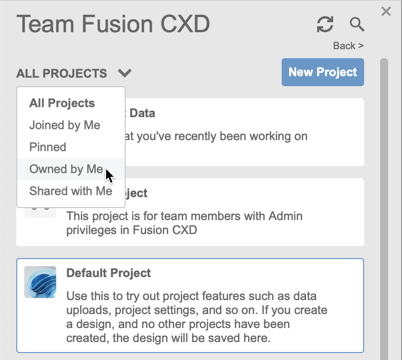

Use o filtro projeto para alterar quais projetos estão visíveis:

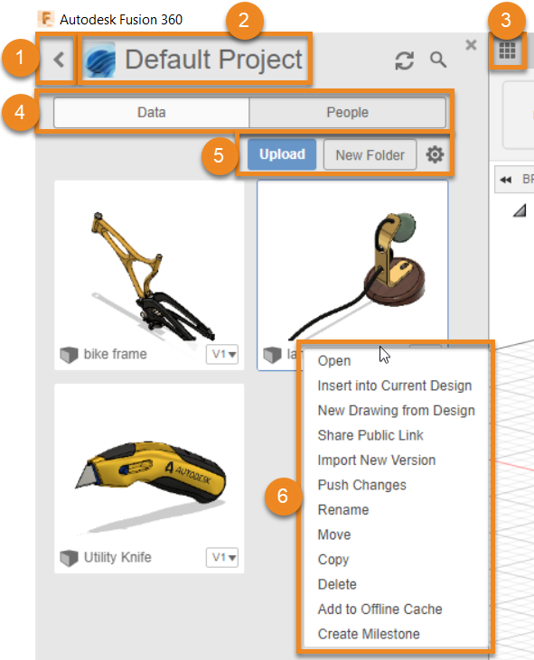

Visão geral da IU do painel de dados
1. Seletor de projeto
Exibe o nome do projeto ativo. Clique na seta para trás para exibir a lista projeto.
2. Ferramentas de projeto
Exiba projeto dados na Web ou pesquise a projeto ativa.
3. Painel de dados Mostrar/ocultar
Clique para exibir ou ocultar o painel Dados.
4. Dados ou pessoas
Controle a exibição de dados ou pessoas no painel de dados.
5. Visualizar ferramentas
Crie uma nova pasta ou altere a exibição de itens no painel de dados.
Carregar: carregue dados do projeto de um sistema CAD suportado.
New Folder: Crie uma nova pasta no projeto ativo.
*Opções:ícone * configurações Escolha como classificar e listar os dados.
Clique com o botão direito do mouse para acessar os comandos para esse projeto específico.
