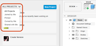

  3. Na parte superior esquerda do Painel de dados, no menu suspenso, selecione o filtro projeto que deseja usar; por exemplo, Todos os Projetos.
    menu suspenso projetos
