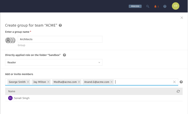

Criar um grupo

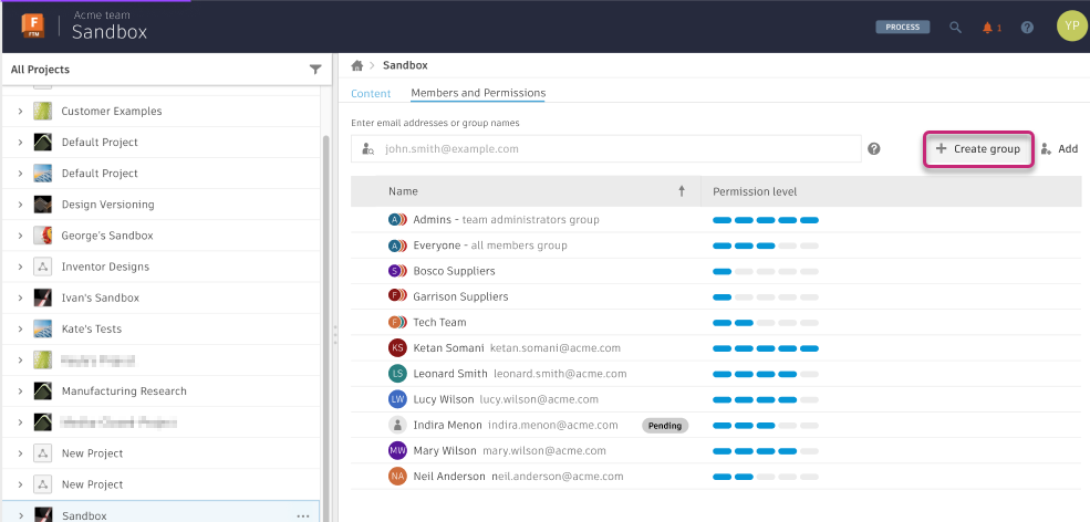

  1. Abrir o o cliente da Web do Fusion.
  2. Em um projeto no nível de pasta, navegue para a pasta onde deseja criar o grupo.
  3. Clique na guia Membros e Permissões.
  4. Clique em Criar grupo.
    criar grupo

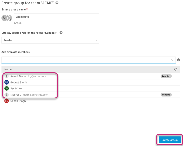

  5. Insira um nome exclusivo para o grupo.
  6. Selecione uma função para atribuir a todos os indivíduos no grupo.
    Todos os membros do grupo terão essa função. No entanto, um indivíduo pode obter permissões mais altas, se existirem, de uma pasta pai ou de um grupo coexistente na mesma pasta.
  7. Na caixa Adicionar ou convidar membros, digite os nomes das pessoas que você deseja convidar para o grupo.
    Convidados
    É possível inserir vários nomes. Se os nomes coincidirem com os membros da hub, Fusion os detectará e preencherá a caixa adequadamente.
    É possível inserir endereços de e-mail de pessoas que ainda não fazem peça do hub. Os convites serão enviados para esses endereços.
  8. Clique em Adicionar ou pressione Enter para adicionar os nomes a uma lista de quem será convidado.
    Lista de convidados
  9. Clique em Criar grupo para enviar os convites e criar o grupo.

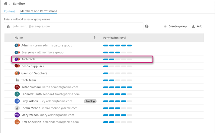

    O novo grupo é adicionado à lista de membros classificada alfabeticamente.
    lista
    Dependendo do número de convidados e da carga do servidor, o tempo para receber os convites pode variar.

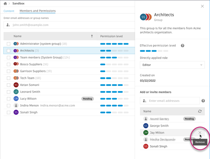

Remover alguém de um grupo
  1. Em o cliente da Web do Fusion, em Membros e Permissões, clique no grupo que deseja modificar.
    O Painel de foco é aberto à direita.
    remover membro
  1. Coloque o cursor sobre o nome da pessoa que deseja remover do grupo e clique em Remover (X).

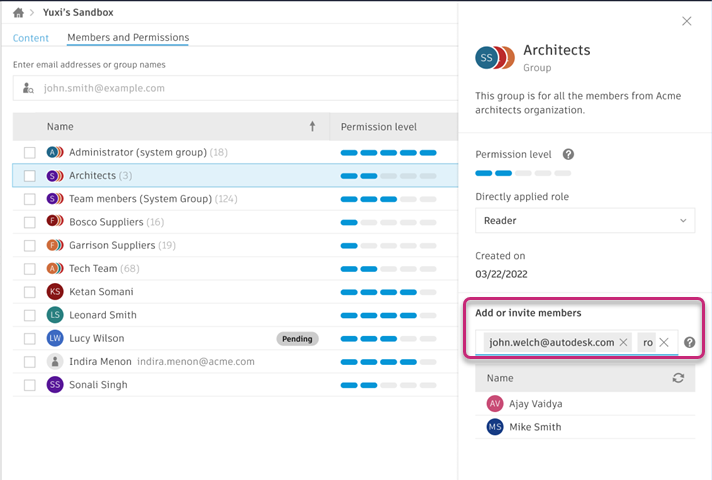

  1. Na caixa Adicionar ou convidar membros, digite os nomes das pessoas que você deseja convidar para o grupo.
  2. Clique em Adicionar ou pressione Enter para enviar os convites.

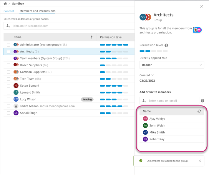

    Os nomes são adicionados à lista abaixo da caixa Adicionar ou convidar membros.
    nomes adicionados

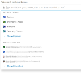

Ver todos os grupos em um hub
  1. Clique dentro da caixa Adicionar ou convidar membros.
    Uma lista suspensa de grupos de hub e membros é aberta:
    grupos e membros
  2. Se necessário, clique em Mostrar todos os grupos para expandir a lista.
