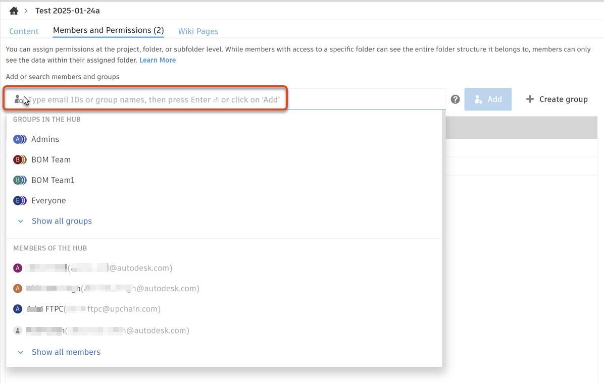

  3. Clique na caixa Adicionar ou pesquisar membros e grupos.
    Adicionar menu suspenso
  4. Selecione os membros na lista suspensa ou digite os nomes, endereços de e-mail ou grupos de pessoas que deseja convidar, separados por vírgulas.

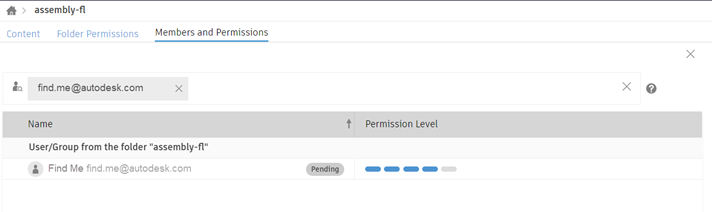

    É possível inserir vários nomes. Se os nomes coincidirem com os membros do hub, Fusion os detectará e preencherá a caixa de acordo.
    Você pode inserir endereços de e-mail para pessoas que ainda não estão peça do hub. Convites serão enviados para esses endereços.
    Para dar acesso a todos no hub, selecione Todos.
  5. Clique em Adicionar ou pressione Enter para criar uma lista de quem será convidado.

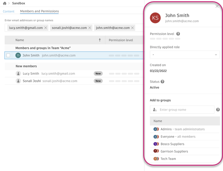

  6. Clique em um nome na lista para abrir o Painel de foco à direita.
    painel de foco
  7. Em Função diretamente aplicada, selecione o nível de permissão para o novo membro.
    Para obter informações sobre como os níveis de permissão e a segurança funcionam, consulte Projetos.
  8. Opcional: se for um indivíduo, em Adicionar aos grupos, selecione um grupo ao qual adicionar a pessoa.
    Para obter informações sobre grupos, consulte Trabalhar com grupos em pastas de projeto.
  9. Repita as duas etapas anteriores para os outros nomes na lista.
    Dica: É possível selecionar vários nomes na lista e atribuir a mesma permissão nível a eles simultaneamente no painel Foco.

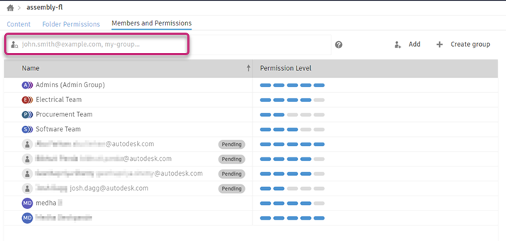

Localizar membros de uma projeto
  1. Em o cliente da Web do Fusion, navegue até o projeto que deseja pesquisar.
  2. Clique na guia Membros e permissões.
  3. Digite o nome da pessoa ou do grupo que você está procurando na caixa de pesquisa.
