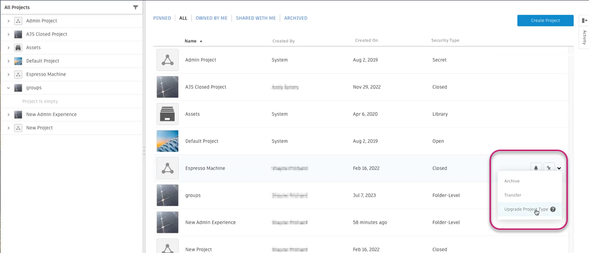

Na página o cliente da Web do Fusion Projetos, passe o cursor sobre a linha do projeto que deseja atualizar.
Clique na seta suspensa e selecione Atualizar tipo de projeto.
Na caixa de diálogo Atualizar tipo de projeto que é aberta, clique em Iniciar atualização.
A atualização pode levar alguns minutos, dependendo do tamanho do projeto. É possível verificar o andamento em Status do trabalho

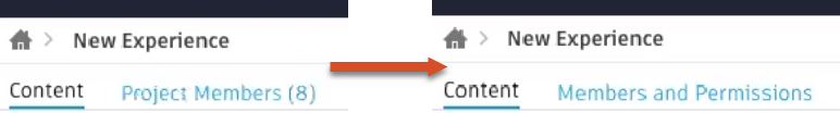

Em o cliente da Web do Fusion após a atualização, a guia Membros do projeto se torna Membros e permissões.
