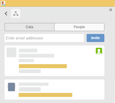

  1. Para convidar outras pessoas para um projeto herdado, na parte superior do Painel de Dados, clique na guia Pessoas.
    guias Dados e Pessoas
  2. Insira o endereço de e-mail de outro usuário Fusion que você gostaria que tivesse acesso. Uma vez adicionado, o usuário receberá um e-mail notificando-o de sua adição.
  3. Clique em Convidar.
Uma lista de pessoas convidadas para um projeto herdado é exibida no Painel de dados. O moderador do projeto herdado (a pessoa que criou originalmente o projeto) é marcado com um ícone verde de início ícone moderador e um título "Moderador".
lista de convites

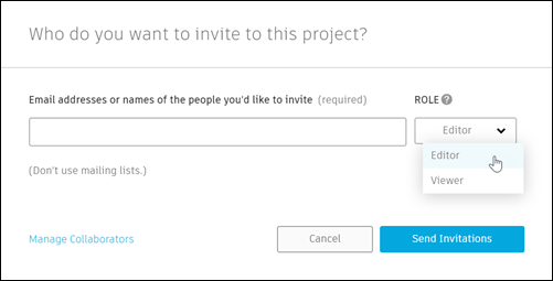

A partir do o cliente da Web do Fusion:
  1. Abra um projeto herdado no o cliente da Web do Fusion.
  2. Clique na guia Membros do projeto
    Guia Membros do projeto
  4. Insira o(s) endereço(s) de e-mail.
  5. Selecione a Função do convidado.
  6. Clique em Enviar convites.
Convidar pessoas para um projeto
Observação: para convidar mais de uma pessoa ao mesmo tempo com a mesma função, pressione Enter depois de inserir cada ID de e-mail ou IDs de e-mail separados usando vírgulas.
O convidado receberá um e-mail para aceitar. Depois que eles aceitarem, o projeto aparecerá em seu Painel de Dados no Fusion.

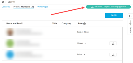

Na área dos membros do projeto herdada:
  1. Abra o projeto herdado.
  2. Na área Membros do projeto, clique na notificação aprovação pendente disponível.
    Gerenciar solicitação de associação
  3. Clique em Solicitações de união.
  4. Clique em Aprovar ou Rejeitar.
