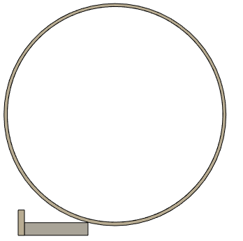

Neste tutorial, você
- Criou um estudo de Simulação de evento para examinar as tensões experimentadas quando uma laje de aço é aplainada sob um rolo
- Definido o rolo e o bloco de empurradeira como Corpos rígidos e materiais apropriados selecionados
- Aplicadas restrições fixas e prescritas (dependentes do tempo)
- Condições de velocidade inicial de rotação e translação definidas na laje de metal e no rolo
- Otimização das condições de contato
- Foi resolvida a análise de simulação de eventos para ver as tensões experimentadas pela laje de metal, pois ela foi reduzida em espessura em 25%.
| Modelo de chapa de metal rolante |
Animação mostrando as tensões da chapa de metal quando é aplainada por 25%. |
