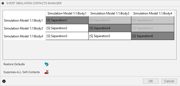

    1. No navegador, passe o cursor sobre o ícone de contatos Contatos, e então clique no ícone de edição Editar para abrir a caixa de diálogo Gerenciador de contatos de simulação de evento. Isso exibe uma matriz de todos os pares de contato entre todos os corpos no modelo
      caixa de diálogo contatos
      Nota: há três corpos neste modelo, portanto, a matriz é 3x3. Como as relações são simétricas, as células na metade superior da matriz não podem ser selecionadas.

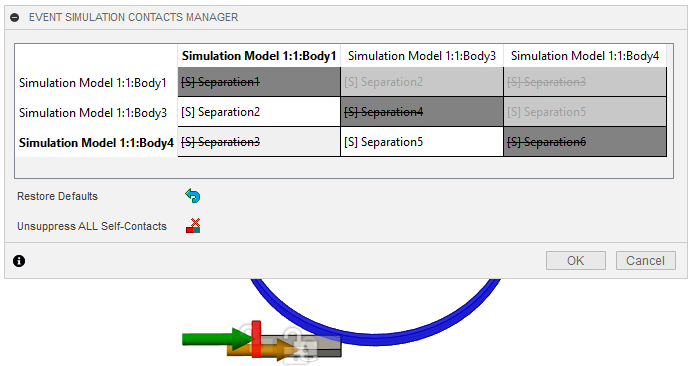

    2. Clique no ícone suprimir autocontatos Suprimir todos os autocontatos
      Observe que uma linha é desenhada através de cada um dos contatos diagonais que representam o contato automático.
    3. Clique em cada uma das três células restantes, para realçar na tela os corpos que cada contato representa e, em seguida, para o contato que representa o corpo do empurrador e o rolo, clique com o botão direito do mouse na célula e clique em Suprimir contato.
    4. Clique em OK para fechar a caixa de diálogo Gerenciador de contatos de simulação de evento e suprimir os pares de contatos selecionados.

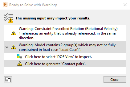

  3. Revise o status de Verificação prévia e determine se a análise está pronta para ser executada.
    1. Clique no ícone de pré-verificação ** (Espaço de trabalho de simulação > guia Setup > painel Resolver > Pré-verificação) ** para abrir o diálogo Pré-verificação.
      Fusion A simulação suporta vários tipos de estudo de simulação implícita que requerem que o modelo seja totalmente restringido. Isto é, todas as partes do modelo devem ser restringidas para que não haja modos rígidos. A simulação de eventos é uma técnica explícita que permite modos de corpo rígido e a natureza das restrições de contato entre peças normalmente restringe esses modos. Neste modelo, embora a laje de aço tenha um conjunto de condições de limite que permite mover livremente na direção X, o contato entre a laje de aço e o rolo, e o contato entre o bloco de empurrador e a laje de aço, restringe completamente este modo de corpo rígido.
      Observação: Esses problemas não afetam uma formulação explícita, conforme encontrado na simulação de eventos, portanto, é possível ignorá-los e resolver a análise.
