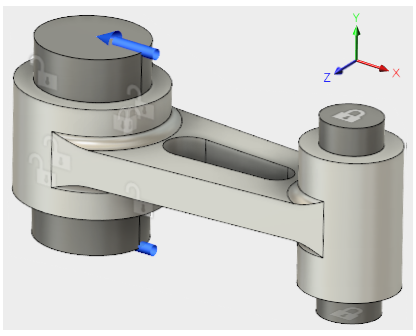

A haste de conexão montagem, totalmente restringida, com carga aplicada.

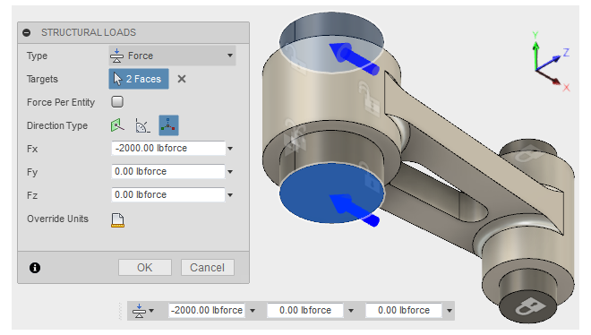

  1. Aplicar uma força total de 2.000 libras no direção -X para as faces finais do grande pino (1.000 libras por extremidade).
    1. Clique em ícone de carga estrutural (Simulação espaço de trabalho > guia Configuração > painel Cargas > Cargas estruturais) para abrir a caixa de diálogo Cargas estruturais.
    2. Na caixa de diálogo Cargas estruturais, confirme se Tipo está definido como ícone de força Força.
    3. Clique no face superior do pino grande para selecioná-lo como um Alvo e, em seguida, gire o modelo para que possa ver a parte inferior do pino e selecione também o face inferior.
    4. Na caixa de diálogo Cargas estruturais, defina o Tipo de direção como Carregar direção – ícone vetores e componentes Vetores (x, y, z)
    5. Digite -2000 no campo de entrada Fx.
      Observação: Como a opção Força por entidade não selecionada, a força de -2.000 libras é dividida entre as faces selecionadas. As áreas das duas faces são iguais, portanto, cada uma recebe metade da carga total (1.000 lbforce).
      Aplicar carga a pino grandes
    6. Clique em OK para aplicar a carga e fechar a caixa de diálogo.
