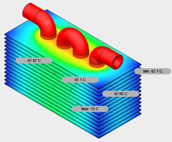

  2. Criar Apalpadores de Superfície para inspecionar as altas temperaturas, para ver se há algum resultado afastado.
    1. Ao lado da legenda do resultado, clique na seta para baixo ao lado de K para alternar as unidades para celsius, se preferir.
    2. Clique no ícone criar apalpador de superfície (espaço de trabalho Simulação > guia Resultados > painel Inspeção > Criar Apalpadores de Superfície)
    3. Clique no modelo nas arestas das arestas nas regiões de temperatura mais alta em alguns locais.
    4. No diálogo Criar Apalpadores de Superfície, clique OK para interromper a criação de apalpadores.
    5. Compare os apalpadores para validar se não há nenhum externo que indique que você pode ter posicionado um apalpador incorretamente.
      sonda de superfície
      É possível ver que a temperatura na aresta das arestas caiu em vários graus.
    6. Clique no ícone Ocultar (espaço de trabalho Simulação > guia Resultados > painel Inspeção > Ocultar Todas as Apalpadoras) para ocultar as apalpadores de superfície.

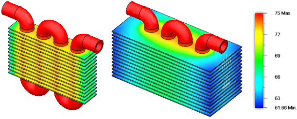

  3. Acesse a guia Comparar e selecione os estudos para comparar.
    1. Clique no ícone de comparação (espaço de trabalho Simulação > guia Resultados > painel Comparar > Comparar) para acessar o ambiente Comparar.
      Duas plotagens de contorno lado a lado aparecem.
    2. Verifique os nomes dos resultados no canto inferior esquerdo de cada janela e confirme se você vê um resultado do estudo 1 e um do estudo 2.
      Normalmente, o Estudo 1 aparece na janela esquerda e o Estudo 2 aparece na janela direita, que é o que você deseja.
    3. Se necessário, use o menu suspenso, ao lado do nome do estudo, para selecionar um estudo diferente para exibir.
      Observação: As opções de resultados, o seletor de estudo, o ViewCube e a barra de ferramentas de navegação só estão visíveis para a janela ativa. Clique em qualquer lugar dentro de uma janela Comparar para ativá-la.
  4. Sincronize a Câmera, para que o modelo se mova em ambas as janelas da mesma maneira, o Tipo de resultado para que a alternância do resultado em uma janela altere a outra janela para o mesmo resultado, e os valores Mín/Máx para que você possa ver os resultados na mesma escala.
    1. Clique no ícone Sincronizar câmera (espaço de trabalho Simulação > guia Comparar > painel Sincronizar > Sincronizar Câmera) para sincronizar a vista dos modelos nas duas janelas.
      O ícone na faixa de opções fica azul para indicar que está ativo.
    2. Clique no ícone Sincronizar tipo de resultado (espaço de trabalho Simulação > guia Comparar > painel Sincronizar > Sincronizar tipo de resultado), para que quando você alternar o resultado em uma janela, o resultado mude automaticamente na outra janela.
    3. Clique no ícone Sincronizar mín/máx (espaço de trabalho Simulação > guia Comparar > painel Sincronizar > Sincronizar mín/máx), para que os resultados de ambos os estudos sejam mostrados na mesma escala.
      aleta de temperaturas comparadas
O perfil de temperatura aprimorado vem com um custo. As aletas maiores aumentam o peso e os custos de material. Ajustar o projeto aos parâmetros corretos pode levar várias análises.
