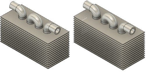

*Novo modelo de simulação (esquerda). Modelo de simulação com cargas aplicadas (direita) *.

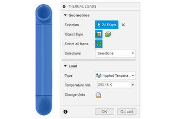

- Na caixa de diálogo Cargas térmicas, confirme se o Tipo de carga é
Temperatura aplicada.
- Clique no ícone

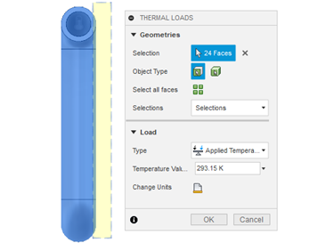

Selecionar todas as faces para que você possa selecionar todas as superfícies de tubulação e, a seguir, clique na tubulação.
Desmarque as faces externas da tubulação, de modo que a carga térmica seja aplicada somente às faces internas da tubulação.
- Na caixa de diálogo Cargas térmicas, clique no ícone
Selecionar todas as faces para desativá-la para que você possa utilizar a seleção padrão para desmarcar as faces externas da tubulação.
- Clique com o botão esquerdo do mouse na direita e acima do modelo e arraste uma seleção de janela sobre as arestas no lado direito do modelo.
Nota: É importante puxar a janela de seleção para a esquerda para desfazer a seleção de superfícies corretamente.

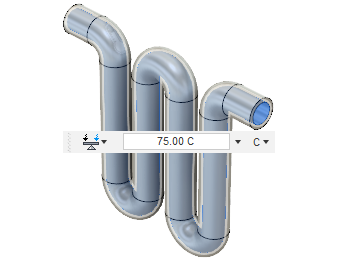

Aplique uma carga térmica de 75 C às faces internas da tubulação.
Alterar unidades.
- Selecione C na lista suspensa.
- Altere o Valor da temperatura para 75 C.
- Clique OK para aceitar a temperatura e fechar o diálogo.

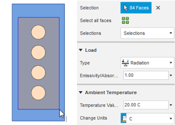

- Na caixa de diálogo Cargas térmicas, altere o Tipo de carga para
Radiação.
- Clique com o botão esquerdo do mouse e arraste uma janela em torno de todas as arestas, e confirme se 140 faces estão selecionadas.
- Clique na seta para baixo diretamente acima do ViewCube para alterar a orientação, para que a parte superior das arestas aponte para fora da tela em direção a você.
- Clique com o botão esquerdo na face do modelo à esquerda e acima do furo superior nas arestas e arraste uma seleção de janela sobre todos os furos. Observe que agora somente 84 faces estão selecionadas.
- Deixe os valores padrão para Emissividade em 1 e Valor de temperatura ambiente em 293.15 K (20 C), e então clique em OK para aplicar o comando e fechar a caixa de diálogo.
