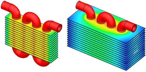

O radiador deve fornecer calor sem causar ferimentos. Queimações podem ocorrer em menos de 1 segundo, a partir de radiadores cujas temperaturas excedam 70°C. Você simula a temperatura do projeto do radiador original para determinar se o projeto é seguro. A seguir, ajuste o tamanho das aletas do radiador, em um modelo de simulação no ambiente Simplificar, e analise o novo modelo para determinar se a temperatura agora atende os requisitos.

Aplique cargas térmicas para simular o efeito de água de 75 C fluindo através das tubulações e perda de calor para o ambiente
Crie um novo modelo de simulação com aletas estendidas para localizar um projeto que atenda aos requisitos de temperatura
Configurar a análise no novo modelo de simulação de forma idêntica à primeira análise, para garantir uma comparação direta
Compare e interprete os resultados dos dois estudos térmicos.
Análise térmica do modelo de radiador original (esquerda). Análise térmica do modelo de simulação com aletas estendidas (direita).
