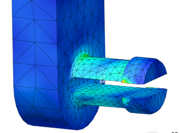

Exiba temporariamente a malha e oculte o corpo estacionário e inspecione o refinamento local definido nos dedos de bloqueio.
No navegador, clique no
ao lado do
Malha para tornar a malha visível.
No navegador, expanda a pasta Componentes do modelo, expanda a pasta Corpos e clique no
ao lado do
Corpo 1 para ocultar o corpo estacionário.
Gire e amplie o modelo para inspecionar a malha.
Observe que o tamanho da malha é muito menor nos dedos do bloqueio, o que significa que ela pode representar a forma do modelo com mais precisão e, portanto, fornecer resultados mais precisos:

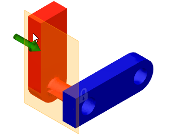

Alterne para o resultado de Deslocamento e selecione a face lateral direita do corpo em movimento, para criar um plano de fatia com um deslocamento Z de 6.35 mm que passa pelo centro da peça.
Os planos de fatia podem ser usados para melhor visualizar as tensões nos dedos à medida que as peças são empurradas juntas.

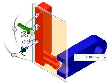

Clique na face do lado direito da peça em movimento para selecioná-la.
Usando as setas do manipulador, mova o plano -6 mm para o centro aproximado da peça móvel.
Digite uma distância de deslocamento de -6.35 mm para inserir o plano da fatia no centro exato da peça de 12.70 mm de largura.

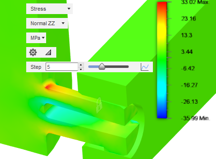

Examine a tensão e a compressão experimentadas pelos dedos à medida que eles se movem para o corpo estacionário.
A dobra dos dedos durante a montagem produz tensão no exterior e compressão no interior. Para focar nessas tensões, examinamos o tensor de tensão ZZ normal em vez da tensão de Von Mises. Estas tensões de dobra atuam na direção Z.
Usando o seletor de resultados associado com a barra de legenda, altere do resultado de Deslocamento para o resultado de Tensão.
Alterne de von Mises para o tensor de tensão Normal ZZ, utilizando o seletor de tensor abaixo do seletor de resultados.
Arraste o controle deslizante ao lado do campo Passo para ver como a tensão no fillet varia durante o evento.

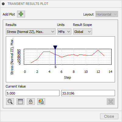

Crie uma plotagem 2D na Tensão Z normal máxima versus o Passo de tempo para ver como os resultados variam com o tempo durante o evento simulado.
Clique no
Gráfico 2D à direita do controle deslizante Etapa para abrir a Plotagem de resultados de transição e visualizar o gráfico da tensão ZZ normal máxima durante a duração do evento.
O resultado mostra um aumento na tensão no início quando os dedos são inseridos na peça estacionária. A tensão diminui à medida que os dedos se movem através da peça estacionária e aumenta novamente no final à medida que eles se projetam do furo e oscilam à medida que se encaixam no local.
Nota: A malha é uma aproximação da geometria original, com faces ou facetas que não são perfeitamente tangentes a cada face adjacente. Conforme os nós em uma superfície passam ao longo das faces dos elementos na outra peça, o movimento não é completamente suave.
Mova a localização do passo para ver o valor da tensão nesse passo. É possível fazer isso deslizando o localizador azul ou clicar no
Sincronizar na caixa de diálogo Plotagem de resultados transitórios e, em seguida, alterar o valor da etapa pela legenda.
Quando estiver pronto, clique em Fechar para fechar o diálogo Plotagem de Resultado Transitório.
