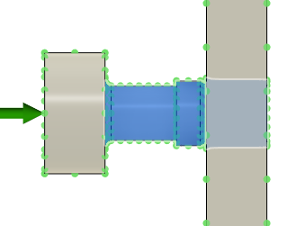

  3. Altere o comprimento da malha para 1 mm em ambas as peças, onde os dedos de trava da peça em movimento entrem em contato com a peça fixa conforme as duas se conectam, como segue:
    (i) Nos dedos de trava da peça estacionária (todas as faces, incluindo os filetes onde ela encontra a parte principal do corpo). Você deseja uma malha mais fina para capturar tensões de dobra mais precisas. Os filetes na base dos dedos são a concentração de tensão e as regiões de tensão crítica. Você também deseja criar uma malha suave na região de contato, que se adapta com mais precisão à forma cilíndrica do modelo CAD.
    (ii) No furo médio e seu chanfro na peça estacionária, para produzir uma malha suave na região de contato desta peça.

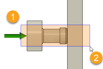

    4. Clique e arraste o mouse da esquerda para a direita para cercar a área indicada na seguinte imagem:
      controle de malha local
      A caixa de diálogo Editar controle de malha local deve indicar que 18 faces/arestas estão selecionadas.
      Nota: Quando você clica e arrasta o mouse da esquerda para a direita, somente as entidades que estão totalmente dentro do retângulo são selecionadas. Se você clicar e arrastar o mouse da direita para a esquerda, tudo o que o retângulo cruza é selecionado, o que não é o que desejamos.

      Dica: No navegador, expanda o nó Controles de malha local, passe o mouse sobre Malha local:1 e clique no ícone de malha geradaEditar para ver o refinamento da malha ao longo da superfície de toda a peça. Você pode ver que o comprimento da aresta agora é menor onde as duas peças se conectam.
