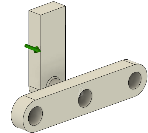

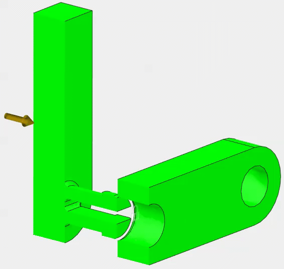

Este tutorial utiliza uma análise de Simulação dinâmica de eventos para examinar as tensões sentidas quando um corpo plástico móvel é empurrado para uma tensão fixa até que eles se encaixem. Não estamos preocupados com as tensões no corpo estacionário, portanto, vamos defini-lo como rígido para melhorar o tempo de solução.
Neste tutorial, você
| Modelo de ajuste de evento antes da análise de simulação de evento | Modelo de ajuste de snap mostrando tensão e compressão nos dedos de trava quando eles são inseridos na peça. |
