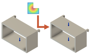

Clonar um estudo de simulação
O comando Clonar estudo fornece uma forma rápida de criar vários estudos que você pode modificar para simular diferentes condições de análise.
O comando Clonar estudo cria instantaneamente novos estudos para o mesmo modelo de simulação, com as mesmas configurações de estudo que o estudo original. Para economizar tempo, configure o primeiro estudo completamente e, em seguida, clone-o e faça alterações no estudo clonado, como diferentes cargas. Você pode então comparar os resultados do novo estudo com os do estudo original.
Acesse o comando clicando com o botão direito do mouse em qualquer estudo no navegador e selecionando clonar estudo Clonar estudo no menu de contexto.
exemplo de estudo de clone
