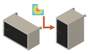

O comando Copiar estudo permite copiar um estudo de um Modelo de simulação em uma configuração para um Modelo de simulação em uma configuração diferente. Este comando copia o estudo e todas as suas configurações para o modelo de simulação de destino.
Acesse o comando selecionando Copiar estudo ícone Copiar estudo no painel Estudo da barra de ferramentas Configuração de Simulação.
Importante: O comando Copiar estudo se torna disponível no espaço de trabalho Simulação quando você tiver criado pelo menos duas configurações no projeto configurado no espaço de trabalho Projeto.
exemplo de cópia de estudo
