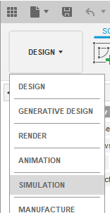

Alternar para o espaço de trabalho Simulação
Clique e expanda o menu do espaço de trabalho e, a seguir, selecione Simulação.
Nota: Uma caixa de diálogo Novo estudo é exibida automaticamente, na primeira vez que você alterna um modelo para o espaço de trabalho Simulação.
