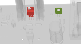

Nome do resultado Exemplo Mostra... Acesso
Limites limites O quão próximo um componente está do seu limite de temperatura máxima. Certifique-se de aplicar um limite de temperatura na configuração do estudo para gerar este resultado. Comando Resultados Guiados na barra de ferramentas Resultados
